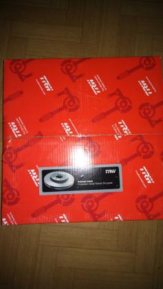

NERSKY Опубликовано 18 августа, 2016 Жалоба Поделиться Опубликовано 18 августа, 2016 в общем не рискнул я на NK и заказал TRW. Пришли сегодня. Настоящего производителя так и не удалось выяснить, но наверное все таки Китай...Вот такая коробочка с такой наклейкой упаковка самого диска в бумагу с таким лейблом комплектация: диск, крепежный винт и обязательный пакетик силиконовых шариков) сам диск без смазки и уже имеет окраску в нерабочей зоне ну и маркировка на самом диске 1 Ссылка на комментарий

S@chok Опубликовано 19 августа, 2016 Жалоба Поделиться Опубликовано 19 августа, 2016 Судя по штрих коду на коробке, то страна производства Франция. Ссылка на комментарий
NERSKY Опубликовано 19 августа, 2016 Жалоба Поделиться Опубликовано 19 августа, 2016 А где брали? Есть ли гарантия?Да я Вас умоляю, какая нынче гарантия на запчасти... Брал в Lexlet, через ZzapСудя по штрих коду на коробке, то страна производства Франция.Возможно. Если конечно штрих настоящий) Ссылка на комментарий
