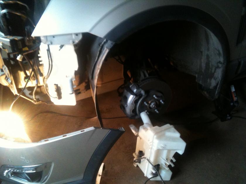

Стасян Опубликовано 25 октября, 2013 Автор Жалоба Поделиться Опубликовано 25 октября, 2013 (изменено) 5. Оригинальные би- ксеноновые фары и фаро- омыватели Hella 8WS 008 549-001 c фиксированной форсункой.Так как тема обширна разобью её на две составляющие - Про фароомыватели Почитав отзывы на просторах тырнета в выборе между китайским производителем ShoMe за 2000 р. и Hella за 3500 р. производство- германия, был сделан выбор в пользу Hella, почему обяснять думаю не надо. С нашим админом JetLi приколхозили эти фороомыватели, за что выражаю ему глубочайшеее уважение и благодарность!!!! Предварительно был приобретён сам установочный комплект фароомывателей и бачок от рестайла с тремя моторами сотвествевенно от комплектации с ксеноном. На поверку оказалось, что на рестайле бачки одиновые, не зависимо от комплектации. Разница лишь в том что у бачка для ксенона есть мотор. В общем в моём случае покупка бачка была пустая трата денег. В установочном комплекте Hella есть этот моторчик высокого давления с разъёмами и проводами.. Я его установил в новый бачок, вместо того что там был установлен. По крепежу он идеально подходил и заморачиватся с разъёмами не было ни времени ни желания. Короче кто будет затеваться установкой фароомывателей, тупо приобретается установочный комплект Hella, в бачке делается дрыка (отверстие) и ВУ-А-ЛЯ. Что бы всё это уложить и приколхозить нужно скидывать бампер. Мотор Омывателя фар заппаралелил с моторчиком омытеля заднего стекла, Мне такая схема работы показалась гораздо экономичнее, нежели каждый раз брызгая на лобовое стекло, брызгать ещё и на фары. Вот немного фото о бачках и результате нашей работы -Про ксеноновые фары: Сами фары были заказаны в клубном интернет магазине. Фары шли из Кореи. Фары от Winstorm MAXX. Теория о несовмести и какой то разнице в ксеноне между Winstorm MAXX и Antara абсолютно не соответствует действительности. Адаптация ксенона на машину, где был установлен галоген производится по инструкции, которую очень хорошо расписал в своем блоге Instalytor ссылка на оригинальный пост После адаптации столкнулся с проблемой, моргнуть дальняком при выключенных фарах не получится, при том, что при включенных фарах такой проблемы нет. Путь решения такой:Разъём Х4 ->15 контакт (коричнево-белый провод) замкнуть через диод на Разъём X5 ->23 контакт(розовый провод с белой полосой). Пропуск тока по пропускной способности диода должен осуществляется от розового провода с белой полосой к коричнево-белому проводу Результат работы Изменено 16 апреля, 2014 пользователем Stanislav 1 Ссылка на комментарий

ВикторАлександрович Опубликовано 17 января, 2014 Жалоба Поделиться Опубликовано 17 января, 2014 омывайки фонарей ХЕЛЛА а включается (работа) так же как и на стоковых антарах? Ссылка на комментарий
Стасян Опубликовано 17 января, 2014 Автор Жалоба Поделиться Опубликовано 17 января, 2014 Включается с брызгалкой на заднее стекло. Ссылка на комментарий
