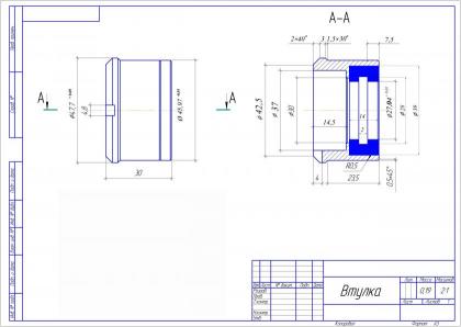

mostmax Опубликовано 28 марта, 2014 Жалоба Поделиться Опубликовано 28 марта, 2014 Менял в мастерской втулку рулевой рейки с пассажирской стороны. Когда сняли пыльник, там оказалась жидкость ГУР. Не то что бы много, но была. С трудом сняли втулку, стопорное кольцо было замаслено, соскальзывало. За втулкой стоял сальник рулевой рейки, видимо он подтекает. В каталогах, не могу найти этот сальник. Он вообще продаётся отдельно, или может есть ремкомплекты для наших реек? А может и не надо его менять, стук рейки после замены втулки, пропал, может и сальник течь не будет?Двигатель 3.2, дорейстал. Ссылка на комментарий
kudan01 Опубликовано 29 марта, 2014 Жалоба Поделиться Опубликовано 29 марта, 2014 (изменено) сальника в каталогах не будет.втулку брали оригинальную? рейку снимали или возились без съема? Изменено 29 марта, 2014 пользователем kudan01 Ссылка на комментарий
