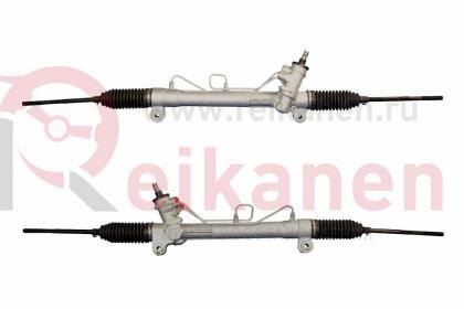

NERSKY Опубликовано 29 марта, 2014 Жалоба Поделиться Опубликовано 29 марта, 2014 (изменено) А ничо, что от Ваксхола она другая?там тоже разные шли... нам вроде подходит от какой то полной комплектации... хотя возможно с Вуе попутал... Время будет, покопаюсь-поищу в инете инфу (кажется на каптиве-клубе видел) Изменено 29 марта, 2014 пользователем NERSKY Ссылка на комментарий
S@chok Опубликовано 30 марта, 2014 Жалоба Поделиться Опубликовано 30 марта, 2014 Ваксхол - косорукий Опель. Ссылка на комментарий
NERSKY Опубликовано 30 марта, 2014 Жалоба Поделиться Опубликовано 30 марта, 2014 (изменено) всё напутал... ))) от Винсторма подходит, от Maxx... Вроде та, которая с переменным усилием http://korsp.ru/goods/95488654 Чего то никак не найду место, где читал инфу... Можно у Ивана уточнить... Изменено 30 марта, 2014 пользователем NERSKY Ссылка на комментарий
S@chok Опубликовано 30 марта, 2014 Жалоба Поделиться Опубликовано 30 марта, 2014 Дык это одно и тоже с Антарой. Ссылка на комментарий
NERSKY Опубликовано 30 марта, 2014 Жалоба Поделиться Опубликовано 30 марта, 2014 Дык это одно и тоже с Антарой.вот и я о том же... только цены сильно разные) Ссылка на комментарий
NERSKY Опубликовано 30 марта, 2014 Жалоба Поделиться Опубликовано 30 марта, 2014 (изменено) вот цитата с форума каптивы: На Winstorm в кузове С-100 (который только дизельный, ибо в Корее нет бензиновых машин такого класса, а Winstorm - это название этой машины на внутреннем рынке Кореи до 2011 г.) идет два типа реек:95488653 - простая рейка95488654 - рейка с переменным усилием (ставится на машины более богатой комплектации) Есть еще в Корее Daewoo Winstorm Maxx, та же самая Антара (кузов С-105).На Winstorm Maxx рейка идет точно такая же, как на Антару, не разделяясь по номерам на внутренний рынок и на экспортные. К тому же они все с переменным усилием. Номер этой рейки 95488651. Рейки на Winstorm и Winsstorm Maxx отличаются друг от друга. ссылка на страничку http://chevrolet-daewoo.ru/forum/viewtopic.php?f=31&t=3664&start=520 Изменено 30 марта, 2014 пользователем NERSKY Ссылка на комментарий
NERSKY Опубликовано 30 марта, 2014 Жалоба Поделиться Опубликовано 30 марта, 2014 значит получается, что эта подходит http://korsp.ru/goods/95488651 Ссылка на комментарий
S@chok Опубликовано 30 марта, 2014 Жалоба Поделиться Опубликовано 30 марта, 2014 Вы ничего нового не осветили. Давно известно, что про Винсторм - это Каптива (С-100), а Винсторм Махх - это Антара (С-105). Соответственно и рейки подбираем. Я в этой теме особо не копался, т.к. рейка не напрягала. Ссылка на комментарий
NERSKY Опубликовано 30 марта, 2014 Жалоба Поделиться Опубликовано 30 марта, 2014 Вы ничего нового не осветили. Давно известно, что про Винсторм - это Каптива (С-100), а Винсторм Махх - это Антара (С-105). Соответственно и рейки подбираем. Я в этой теме особо не копался, т.к. рейка не напрягала.я тоже случайно наткнулся... меня пока больше состояние цепей настораживает) Ссылка на комментарий
S@chok Опубликовано 30 марта, 2014 Жалоба Поделиться Опубликовано 30 марта, 2014 значит получается, что эта подходит http://korsp.ru/goods/95488651 Мне кажется, что это для рестайла. я тоже случайно наткнулся... меня пока больше состояние цепей настораживает) А что, уже беспокоят? Ссылка на комментарий
NERSKY Опубликовано 30 марта, 2014 Жалоба Поделиться Опубликовано 30 марта, 2014 (изменено) Мне кажется, что это для рестайла. А что, уже беспокоят?пока не знаю))) Надо Ивана навестить... Стала подергиваться самую малость иногда на холостых( Хотя не факт, что в цепях дело... Изменено 30 марта, 2014 пользователем NERSKY Ссылка на комментарий
S@chok Опубликовано 30 марта, 2014 Жалоба Поделиться Опубликовано 30 марта, 2014 Вряд ли это цепи. Ссылка на комментарий
NERSKY Опубликовано 30 марта, 2014 Жалоба Поделиться Опубликовано 30 марта, 2014 (изменено) Мне кажется, что это для рестайла.ну судя по БНО и заменам Экзиста, мы как раз и приходим к 4818783... Хотя им верить :no2:... рейка рестайла ведь отличается Изменено 30 марта, 2014 пользователем NERSKY Ссылка на комментарий
