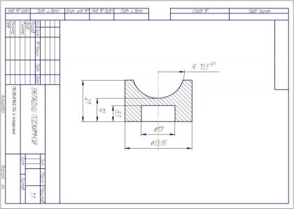

hitretz Опубликовано 25 февраля, 2015 Жалоба Поделиться Опубликовано 25 февраля, 2015 Добрый день, хотел поменять прижимной вкладыш(сухарь) на рулевой рейки, выточил по этому чертежу с каптива клуба - НЕ ПОДХОДИТ! Оставили вкладыш родной т.к. износа не обнаружили. Прошло времени целый год Теперь Застучал сухарь, как продиагностировали спецы. Может кто знает другую инфу по сухарю, т.к. у меня дорестайл дизель (мать его) Ссылка на комментарий

hitretz Опубликовано 28 февраля, 2015 Жалоба Поделиться Опубликовано 28 февраля, 2015 hitretz здесь есть только инфа по оригинальному номеру поджимной втулки и втулки правой... в теме вроде были номера. буду демонтировать поджимной вкладыш, сниму с него размеры и в зубы токарю. Выточу из капролона Ссылка на комментарий

hitretz Опубликовано 5 мая, 2015 Жалоба Поделиться Опубликовано 5 мая, 2015 Седня выдернули вкладыш из сухаря, снял размеры, этот чертеж подходит. Буду вытачивать 1 Ссылка на комментарий
