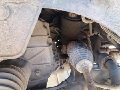

Кто подскажет где копать? На холодную и когда на улице примерно не выше 15 руль отлично работает без каких либо звуков. Как только машина "нагревается" из- за долгой работы при тёплой погоде, руль начинает крутиться с каким то сильным скрипом-скрежетом, напоминающим резиновый, но не совсем уверен, возможно с примесями чего то ещё... Жижу поменял на свежую... Ну рулевой карданчик не может же так скрипеть-скрежетать... Есть небольшой люфт правой тяги я рейке, лёгкое запотевание во входном валу... Ну понять не могу, так как на подъёмнике без нагрузки колёс на землю ничего не слышно...
у меня аналогичный звук года два назад проявлялся в сильную жару, создается впечатление как будто тяги все заржавели с наконечниками и как не смазанная телега при повороте руля скрипит, сейчас это начинает вылазит при небольшой жаре, с неделю назад слышал данный скрежет, но как не парадоксально его нет в дождь, может все таки шаровые наконечники так себя ведут, есть еще предположение про подшипники в стойках, но вроде звук не от туда
Не, звук идёт откуда то снизу... Значит опорники можно исключить... Ну уже тоже всю голову сломал. Шаровые опоры, шаровые наконечники рулевых тяг, сама рейка- может подшипник во входном валу... Короче хз, но напрягает жесть как. И не только эстетически звуком телеги, но и тем, что вдруг отлетит что-либо... а это же рулевое Изменено пользователем NERSKY
буду скоро делать ТО порошу своего мастера проревизировать все шаровые и тяги, пусть зальет их смазкой или прошприцует все пыльники рулевого управления
Не разбираюсь во всем этом. Что потеет? Связано ли с рулевой? Ни каких побочных эффектов не наблюдаю.
Похоже не сальник входного вала. Я с таким запотеванием пару лет проездил, потом это запотевание превратилось в подтекание.
https://www.drive2.ru/l/500171688839741590/
Спасибо. Похоже у меня именно это. А как определить что просто потеет или уже течет?
