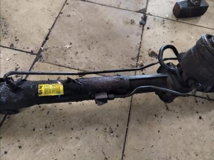

Aleksey43 Опубликовано 21 августа, 2018 Жалоба Поделиться Опубликовано 21 августа, 2018 (изменено) я к тому, что возможно не в рейке дело.День добрый!Дело в рейке. При вращении руля на месте - вибрация. Держался за рулевую тягу слева - рывки и вибрация четко чувствуются. В прогретом состоянии на малой скорости щелчки и перекаты на руле. По подвеске косяков нет, кроме потресканых задних сайлентов передних рычагов. Парни в сервисе по рулевым обозначили проблему. Им доверяю. Изменено 21 августа, 2018 пользователем Aleksey43 Ссылка на комментарий
БелСер Опубликовано 21 августа, 2018 Жалоба Поделиться Опубликовано 21 августа, 2018 (изменено) я к тому, что возможно не в рейке дело.День добрый!Дело в рейке. При вращении руля на месте - вибрация. Держался за рулевую тягу слева - рывки и вибрация четко чувствуются. В прогретом состоянии на малой скорости щелчки и перекаты на руле. По подвеске косяков нет, кроме потресканых задних сайлентов передних рычагов. Парни в сервисе по рулевым обозначили проблему. Им доверяю. Не факт. У меня летом после прогрева тоже были "перекаты" и скрип.Оказалось стойки и втулки стабилизатора.Пробег был около 40000.На холодную все норм.Обычно рейка стучит... Кстати еще где то писали, что можно подшипник рулевого вала смазать профилактически. Изменено 21 августа, 2018 пользователем БелСер Ссылка на комментарий
Aleksey43 Опубликовано 21 августа, 2018 Жалоба Поделиться Опубликовано 21 августа, 2018 (изменено) Не факт. День добрый!У меня летом после прогрева тоже были "перекаты" и скрип.Оказалось стойки и втулки стабилизатора.Пробег был около 40000.На холодную все норм.Обычно рейка стучит... Кстати еще где то писали, что можно подшипник рулевого вала смазать профилактически.Ну вот и поглядим после ремонта рейки, что изменится... Ребята и подвеску смотрели. Им какой смысл врать - репутация дороже, это же их хлеб. Да и ошибиться не должны - рейки давно чинят.Про подшипник рулевого вала интересно - это где? :D: Изменено 21 августа, 2018 пользователем Aleksey43 Ссылка на комментарий
Aleksey43 Опубликовано 24 августа, 2018 Жалоба Поделиться Опубликовано 24 августа, 2018 (изменено) Вечер добрый!Сегодня отдал Антару на обслуживание рейки. Кроме поджимных втулок всё в норме. Оказывается из-за них перекаты, щелчки и вибрация. Парни сказали, что эти втулки медно-графитовые. С обеих сторон заменили, всё почистили, смазали и можно дальше катать. Наконечники и тяги в норме. С учётом моего масла и сход развала вышло 5600 тыс руб. Приятно ездить без стуков, расхлябанности и вибрации)))) З.Ы. Надо ещё заменить втулки заднего стаба и задние сайлентов передних рычагов - это всё уже купил.) Изменено 24 августа, 2018 пользователем Aleksey43 Ссылка на комментарий
