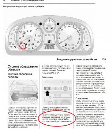

!Valera! Опубликовано 29 декабря, 2015 Жалоба Поделиться Опубликовано 29 декабря, 2015 Здравствуйте! Всех с "Антароводов" наступающим НГ!!!Кто подскажет какой предохранитель отвечает за индикацию датчиков паркови на приборной панели (картинка 1)? Машина рестайл 2013 г. 2,4 бензин АКПП Enjoy Plus.Обратил внимание что, не загорается указанный индикатор, хотя сами датчики в работе (пищат когда нужно) и на самой кнопке индикатор загорается, а на панели приборов нет. Раньше вроде как индикатор загорался (сечас даже при запуске авто не горит). Грешу на предохранитель, но как проверить какой? В электрике не силен, поэтому прозванивать не вариант, а перебирать каждый на морозе морока еще та. Ссылка на комментарий
!Valera! Опубликовано 9 января, 2016 Жалоба Поделиться Опубликовано 9 января, 2016 Все что есть...на датчики парковки не могу найти предохранитель... может кто подскажет где он?Тоже интересует, где на рестайле предохранитель датчиков парковки? Ссылка на комментарий
