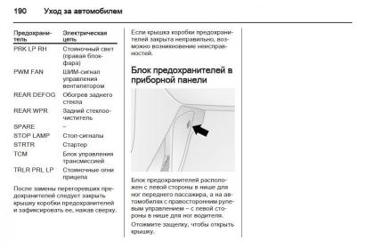

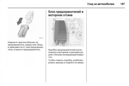

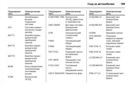

Татьяна-1 Опубликовано 24 января, 2016 Жалоба Поделиться Опубликовано 24 января, 2016 у меня на дизеле один пред на оба моторчика.если на 3 и 2 их два, ну найдите хлопцы девушке в наших инструкциях эти преды...Я буквально прошлые выходные в гараже искал пред на тормозной сигнал, сразу же в гугле нашлись рисунки,...Да! Помогите девушке) я перелопатила кучу сайтов и форумов, но на многих мнения расходятся по поводу наличия данного предохранителя вообще (( Ни на одной схеме его нет. Может все таки кто то точно знает, есть он или нет , и если есть то где и какой. Нужен предохранитель именно на омыватель заднего стекла. И еще может у кого есть недалеко схема на задний стеклоомыватель, как пролежены трубки и шлангиСпасибо! Ссылка на комментарий
Georgy_Tsvetkov Опубликовано 27 января, 2016 Жалоба Поделиться Опубликовано 27 января, 2016 Привет всем,ребят подскажите где смотреть предохранитель на задний дворник Ссылка на комментарий

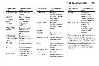

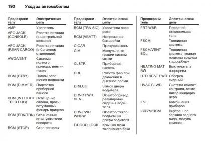

nobel77 Опубликовано 17 сентября, 2016 Жалоба Поделиться Опубликовано 17 сентября, 2016 (изменено) Коллеги прошу помощи. Сегодня подключать регистратор и замкнул на массу АСС. Теперь магнитола сбрасывает все настройки на заводскиа, а бортовой компьютер обнуляет показания и переходит на немецкий язык. Перестала работать сигнализация, с ключа авто не закрывается. Обыскал все предохранители, не нашел нужный, где искать помогите. Авто рестайлинг. Изменено 17 сентября, 2016 пользователем nobel77 Ссылка на комментарий
nobel77 Опубликовано 18 сентября, 2016 Жалоба Поделиться Опубликовано 18 сентября, 2016 Сегодня обнаружил что электропривод кресла водителя тоже не работает. Ссылка на комментарий
dr_slam Опубликовано 18 сентября, 2016 Жалоба Поделиться Опубликовано 18 сентября, 2016 Ещё раз более разборчиво последовательность действий. Ссылка на комментарий
Владимир С Опубликовано 18 сентября, 2016 Жалоба Поделиться Опубликовано 18 сентября, 2016 (изменено) откройто блок предохранителей в ногах у пасажира, там есть желтинький зажим в нем предохранитель скорее всего он сгорел, если найду картинку скину, сигналка не работала из за того что его не вставили назад, это типо чтобы она невысаживала аккумулятор, если долго непользуйтесь авто, я так думаю Изменено 18 сентября, 2016 пользователем Владимир С Ссылка на комментарий
nobel77 Опубликовано 18 сентября, 2016 Жалоба Поделиться Опубликовано 18 сентября, 2016 (изменено) Вы гуру, все вылечилось.Огромное спасибо. А кресло работало, предохранитель поставил не в то гнездышко. Изменено 18 сентября, 2016 пользователем nobel77 Ссылка на комментарий
