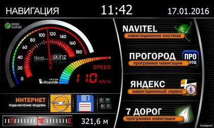

Пересобрал скин и добавил кнопку ИНТЕРНЕТ
Для желающих ссылка https://yadi.sk/d/gJJXu42pneXcM
1) Содержимое архива (более 3ГБ) распаковать в корень карточки;
2) Вставить карточку в свой аппарат;
3) В настройках аппарата указать путь навигации к файлу WolfNCU.exe
Есть одно замечание, перед тем как запустить из этого меню любую навигацию (кроме 7 ДОРОГ) требуется тыцнуть в изображение спидометра, чтобы освободить comport GPS для запускаемой навигации. Для 7 ДОРОГ данная процедура не требуется, так как на неё настроен какой то скрипт.
Логотип OPEL отправляет к настройкам СКИНА.
Иконка КНОПОК запускает клавиатуру для того, чтобы была возможность изменить точку доступа в открывающемся окне запуска интернета.
Нажатие на любое поле СКИНА, не имеющего изображения кнопки, запускает быстрое меню WolfNCU
Более подробную информацию можно почитать тут: http://wolfncu.ru/

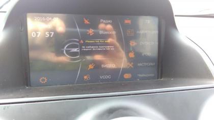

Доброе времени суток! может ко подскажет, не могу зайти в навител , форматирование Флешки ни чего не дало,

Такое бывает. Попробуй вытащить карту, вставить обратно. Зайти в настройки>навигация>найдите файл Navitel.exe>Ok. Затем в меню запускайте Навигацию. Да, флеш должна быть в формате fat32, и не больше 8 Гигов. Но и еще-может прога корявая. У меня стоят четыре программы: Навител, Прогород, Ситигид, Igo.

Ну, или если требование именно навител, то выбрать исполняемый файл навитела на флешке (ГУ же не знает, где там у тебя лежит навител - ему нужно об этом сказать).

в настройках нет ни одного файла, пусты строчки
Погоди.
У тебя вот эта картинка в принципе когда-то была?
Т.е. проблема в том. что из этого экрана ты не можешь запустить навител или проблема в том, что ты не можешь выйти на эту картинку?
// Потому что если нет ни одного файла - то его нужно выбрать, чтобы он там стоял, чтобы кнопка по нажатию выполняла выбранный exe-файл . :)
Изменено пользователем Vovka++
да картинка эта была, но сейчас при нажатии на кнопку навигация выдает "не найдена программа",а при нажатии  настройки>навигация строчки пустые
