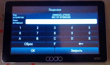

михалыч Опубликовано 25 октября, 2017 Жалоба Опубликовано 25 октября, 2017 Не понял. Вы скачали мой архив и после просит лицензию (там есть какой-то файл - я всегда был уверен, что это он)?Странно! У меня все работает, и у нас у всех одинаковые серийные номера у устройств, и все должно работать у всех (ну, и раньше то ведь работало все!) В моем последнем архиве прогород то не изменился - прогород не обновлялся, только может карты к нему + динамические обновления.Да. Я скопировал папку PROGOROD из вашего архива на свой навигатор. Навигация загружается, а потом выскакивает вот такое окно. Требует код активации.
Vovka++ Опубликовано 25 октября, 2017 Жалоба Опубликовано 25 октября, 2017 (изменено) А там файла liсense.zip (или какой-то подобный) есть в корне папки прогород?А если вместо моего такого файла поставить ваш старый?Или пойти по другому: у меня взять только папки maps и junction, а саму программу оставить старую? Изменено 25 октября, 2017 пользователем Vovka++
vlad230 Опубликовано 26 октября, 2017 Жалоба Опубликовано 26 октября, 2017 Я всё ставил с оф сайта. Надо попробовать с вашей карты. А Прогород у вас демо версия или лицензию брали?
михалыч Опубликовано 26 октября, 2017 Жалоба Опубликовано 26 октября, 2017 А там файла liсense.zip (или какой-то подобный) есть в корне папки прогород?А если вместо моего такого файла поставить ваш старый?Или пойти по другому: у меня взять только папки maps и junction, а саму программу оставить старую?По пробывал как вы советовали: 1. Поменял ваш файл license zip на свой старый, нечего не получилось, просит код активации. 2. Взял ваши папки и вставил в свою старую программу, программа запустилась установилась ваша карту Москвы и Центральный округ, а интерфейс не поменялся. Может просто загрузить обновленные карты 2017года?
Vovka++ Опубликовано 26 октября, 2017 Жалоба Опубликовано 26 октября, 2017 (изменено) Лицензия в свое время была куплена (не мной).Интерфейс и не должен меняться, т.к. программа - старая, карты скорее всего тоже, только вносятся текущие локальные изменения карт с помощью файлов динамических обновлений, которые можно скачивать и вручную, без подключения к инету.Если копирование в корень Прогорода архива с лицензией не помогает, то нужно просто оставить программу из моего архива - и все - она не менялась, как была версии 2,0,3336, так и остается уже фиг знает сколько времени. 2 михалыч: да, берете мою прогу, в map и junction закачиваете карту своего региона, в UserData закачиваете файл динамического обновления своего региона (не забыв сократить название файла) и все. Изменено 26 октября, 2017 пользователем Vovka++
