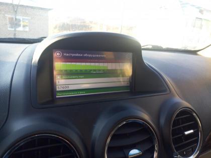

Vovka++ Опубликовано 23 января, 2014 Жалоба Опубликовано 23 января, 2014 (изменено) Подтрвеждаю: без ковычек работает! Я пробелы не убирал - только ковычки.Типа:Command = Storage CardNavitelNavitel.exe PS быстрее ли стало работать или нет - навскидку непонятно. PPS Если кому нужно - скину чуть видеоизмененное меню - с добавленным на пустое место yandex'ом, как на фотке. Изменено 23 января, 2014 пользователем Vovka++

Vovka++ Опубликовано 23 января, 2014 Жалоба Опубликовано 23 января, 2014 В атаче - версия Menu 1.4a beta с добавленной кнопкой Яндекс (справа от интернета) (рабочий, т.е. без кавычек).Отличие от версии Vladgrand'a - только чуть измененном файле menu.ini (добавлен пункт #Yandex) и 2 дополнительные иконки для яндекса.Оригинальный menu.ini сохранен под названием menu(оригинальный).ini (в нем я кавычки вокруг exe-файлов тоже убрал).Menu_ver14a_beta(+yandex).zip 1
