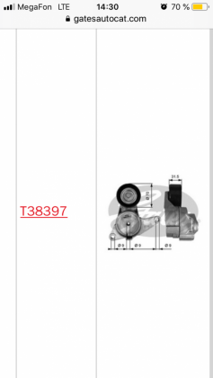

Алексан Опубликовано 29 марта, 2018 Жалоба Поделиться Опубликовано 29 марта, 2018 PA991 GRAF - помпа 0N2194S Optimal - ролик в натяжитель6PK2403 Gates - ремень96628780 - ролик Спасибо Ссылка на комментарий

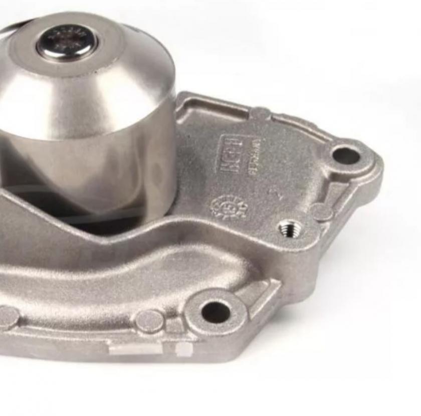

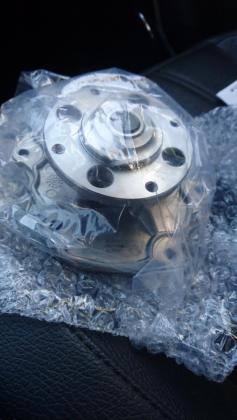

German_SPB Опубликовано 23 января, 2019 Жалоба Поделиться Опубликовано 23 января, 2019 (изменено) Всем привет. Есть подозрение на помпу, как вариант рассматриваю HEPU. Может, кто выскажет за, против. А, то был неприятный опыт с Lemferder, каробочка красивая, а внутри нонейм хрень.Больше интересует есть-ли на помпе HEPU обязательные опознавательные знаки, или оттески. Типа того, что на фото. Изменено 23 января, 2019 пользователем German_SPB Ссылка на комментарий
S@chok Опубликовано 23 января, 2019 Жалоба Поделиться Опубликовано 23 января, 2019 Hepu один из очень качественных производителей запчастей. Обозначение и артикул должен быть на корпусе помпы. А какая запчасть Лемфердера была ноунейм? Ссылка на комментарий
German_SPB Опубликовано 23 января, 2019 Жалоба Поделиться Опубликовано 23 января, 2019 (изменено) Опора двигателя акпп (Astra H). То есть помпа HEPU не может быть без опозноательного оттиска? и прокладку лучше оригинал?Я больше переживаю не за HEPU, а что впарят типа HEPU. Хочу подготовиться :)PS:про Lemferder слышал, что как повезёт. Если с Китая, то бональная переупаковка. Ну а что: кризис мать его. Изменено 23 января, 2019 пользователем German_SPB Ссылка на комментарий
S@chok Опубликовано 24 января, 2019 Жалоба Поделиться Опубликовано 24 января, 2019 Ну РТИ у Лемфердер в большинстве своём из Китая. Я как правило заказываю в Эмекс и там при заказе ставлю галочки в следующих пунктах - Только этот артикул и Только этого производителя. Пока не подводили. Ссылка на комментарий

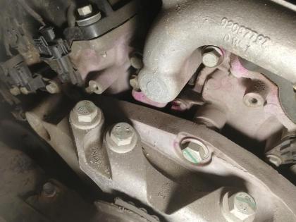

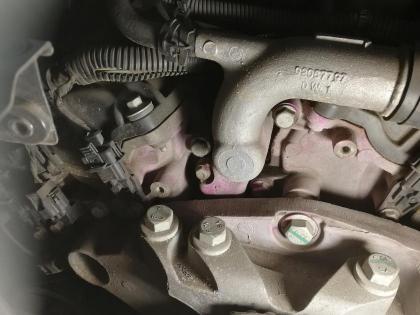

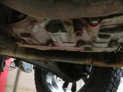

German_SPB Опубликовано 24 января, 2019 Жалоба Поделиться Опубликовано 24 января, 2019 (изменено) Все посмотрел, помпа сухая. Вероятность 95%, что прокладка термостата. Забрызгало даже опору двигателя и наблюдается пятно под термо.Но покраснел весь двигун, даже на акпп розовые разводы.Вопрос??? Могло давануть прокладку после трёх-дневного простоя, а в Питере было -20,ночью может и поболе. А антифриз ещё с завода, авто 2010 года. Или просто повезло :) Кто менял подскажите, под замену уплотнительное кольцо и прокладка, или только прокладка.? Изменено 24 января, 2019 пользователем German_SPB Ссылка на комментарий
S@chok Опубликовано 24 января, 2019 Жалоба Поделиться Опубликовано 24 января, 2019 Я бы поменял все. Ссылка на комментарий

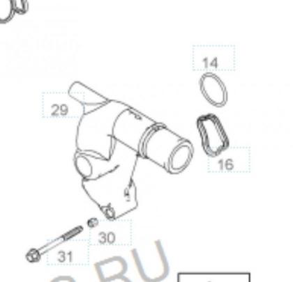

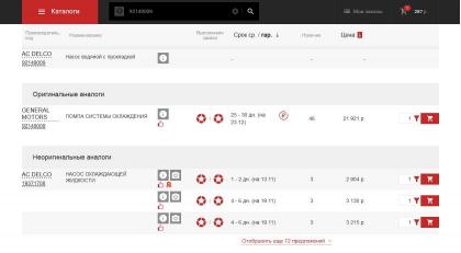

Tofsla Опубликовано 28 января, 2019 Жалоба Поделиться Опубликовано 28 января, 2019 (изменено) о...... Начнем с того что кольцо обязательно! Прокладку тоже лучше поменять. Вот так выглядят оригинальные позиции на 3.2: (прокладка трубки системы охлаждения GM 12566429 (фигурная сложная нижняя) и уплотнительное кольцо трубки системы охлаждения GM 12584040 (круглая верхняя). Заказывать оригинал, я заказывал на Экзисте. Ни в коем случае при установке на кольцо не наносить никакого герметика, на прокладку тоже внутрь ни в коем случае, только по поверхности патрубка-прокладки можно тонкий слой герметика как прокладку дополнительную, но ни в коем случае в фигурное отверстие патрубка герметик не мазать. Если потеки под термостатом - то заодно рекомендую заказать прокладку термостата оригинальную - она металлическая (68 38 490/12592527) и заказать прокладку под трубки печки, которые выходят из корпуса термостата (прокладка трубки обогревателя плоская на корпус термостата GM 96865851). Есть там на трубках еще и кольцо, но оно не бьется, номера нет, размер его: (кольцо прокладка 13х3,5мм в корпус термостата снаружи)Поменять это все будет стоить дороже нежели прокладки, поэтому прокладки лучше менять все. Изменено 28 января, 2019 пользователем Tofsla 1 Ссылка на комментарий
