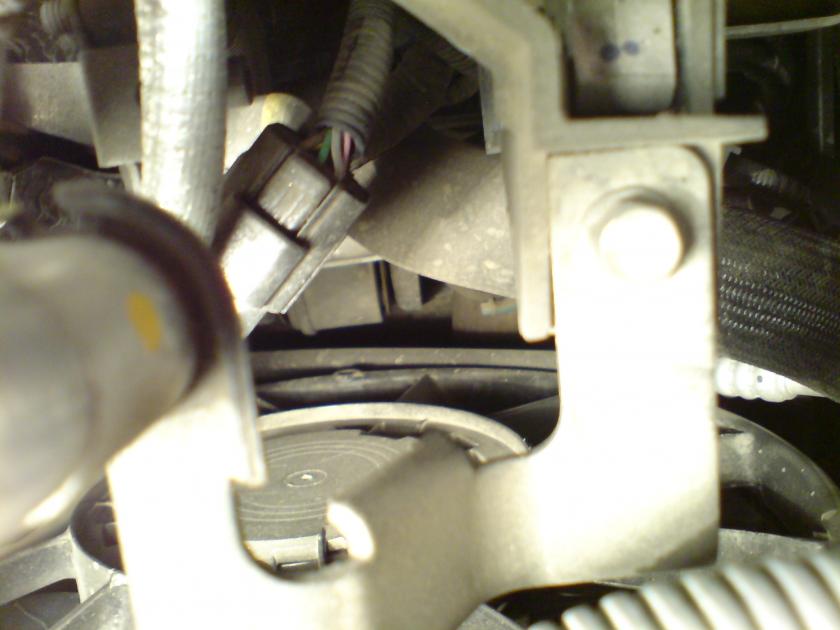

Udaloy Опубликовано 16 ноября, 2013 Жалоба Поделиться Опубликовано 16 ноября, 2013 В самом низу обратите внимание, шланг лежит на опоре двигателя и перетираеться об нее,здесь на фото я уже наложил дрг шланг что бы родной окончательно не перетерься, дилеру показал жду от них ответа, сказали что уже на новых авто тоже самое именно дизель. Правда я так и не понял шланг кондея или охл АКПП.Бандаж я конечно наложил но жду что все таки шланг поменяют по гарантии ибо перетерт конкретно аж плоским стал и это за год эксплуатации. Ссылка на комментарий

Ромчелло Опубликовано 17 ноября, 2013 Жалоба Поделиться Опубликовано 17 ноября, 2013 Встаете посередине машины - если дизель,находите на поперечине, которая над радиаторами, черную коробку с проводми - и смотрите вниз между проводами и вентилятором охлаждения, если бензин - то можно ориентироваться по стыку коробки и двигла - внизу в этом примерно месте опора двигателя, а чуть выше, между опорой и кожухом вентилятора тот самый шланг. Идет от середины правой стороны блока радиаторов налево вниз. Предназначение его утром в полутьме не разобрал, но у меня он ничего не касается и вообще довольно далеко от опоры. Но пошевелить, чтобы оценить податливость, его нужно. Ссылка на комментарий
zeratul896 Опубликовано 17 ноября, 2013 Жалоба Поделиться Опубликовано 17 ноября, 2013 Встаете посередине машины - если дизель,находите на поперечине, которая над радиаторами, черную коробку с проводми - и смотрите вниз между проводами и вентилятором охлаждения, если бензин - то можно ориентироваться по стыку коробки и двигла - внизу в этом примерно месте опора двигателя, а чуть выше, между опорой и кожухом вентилятора тот самый шланг. Идет от середины правой стороны блока радиаторов налево вниз. Предназначение его утром в полутьме не разобрал, но у меня он ничего не касается и вообще довольно далеко от опоры. Но пошевелить, чтобы оценить податливость, его нужно.седня тоже смотрел, висит в воздухе , идет он справой стороны от штуцера в радиаторе. хотя я могу и ошибаться может не на то смотрел , надо будет еще . Ссылка на комментарий

Grundic 2 Опубликовано 18 ноября, 2013 Жалоба Поделиться Опубликовано 18 ноября, 2013 Привет всем.Машина август 2012. Шланг тоже лежит на опоре, обнаружил практически сразу. Вышел из положения в месте прикосновения одел разрезаный кусок дюрита(шланга) 10 см затянул капроновыми хомутами. Еще металические хомуты на шланге проверте на затяжку у меня просто одеты были но не затянуты . Хомуты Самозажимные стоят и дополнительно на болтах на шланге который лежит на опоре. Ссылка на комментарий
Ромчелло Опубликовано 18 ноября, 2013 Жалоба Поделиться Опубликовано 18 ноября, 2013 Шланг этот - магистраль высокого давления кондея. В районе компрессора переходит в алюминиевую трубку. Если она будет по каким-то причинам загнута вниз, то шланг будет касаться опоры. Иначе это просто исключено, так как, хотя он на своем пути ничем не закреплен, но он достаточно жесткий и свободы у него немного. Во всяком случае в моей машине ни при каких собственных колебаниях достать до опоры он не может. Про изгиб трубки в месте присоединения к компрессору - это только предположение. Во всяком случае, по-моему, иначе он никак до опоры не достанет Ссылка на комментарий
Павло Опубликовано 18 ноября, 2013 Жалоба Поделиться Опубликовано 18 ноября, 2013 Прочел ,пошел посмотрел. Шланг на опоре лежал и уже достаточно протертый .Пока подвязал аллюминевой 6 мм проволкой к верхней части крепления опоры , появился зазор миллиметров 7-8 , потом шланг еще одену.Пока что под рукой было. Поеду к Од ,предъявить им по гарантии ,как считаете ? Кстати тот же шланг ,нижняя его часть лежало на поперечине кузова ,заметил при ТО ,когда масло меняли. Ссылка на комментарий
Udaloy Опубликовано 18 ноября, 2013 Автор Жалоба Поделиться Опубликовано 18 ноября, 2013 Шланг этот - магистраль высокого давления кондея. В районе компрессора переходит в алюминиевую трубку. Если она будет по каким-то причинам загнута вниз, то шланг будет касаться опоры. Иначе это просто исключено, так как, хотя он на своем пути ничем не закреплен, но он достаточно жесткий и свободы у него немного. Во всяком случае в моей машине ни при каких собственных колебаниях достать до опоры он не может. Про изгиб трубки в месте присоединения к компрессору - это только предположение. Во всяком случае, по-моему, иначе он никак до опоры не достанетФото глянь .вопросы? Ссылка на комментарий
zeratul896 Опубликовано 19 ноября, 2013 Жалоба Поделиться Опубликовано 19 ноября, 2013 Этот шланг? Ссылка на комментарий
Ромчелло Опубликовано 19 ноября, 2013 Жалоба Поделиться Опубликовано 19 ноября, 2013 Фото глянь .вопросы? У меня вопросов нет. Другим рассказываю Этот шланг? да Ссылка на комментарий
zeratul896 Опубликовано 19 ноября, 2013 Жалоба Поделиться Опубликовано 19 ноября, 2013 датогда у меня он висит в воздухе над опорой и под вентилятором Ссылка на комментарий
Ромчелло Опубликовано 19 ноября, 2013 Жалоба Поделиться Опубликовано 19 ноября, 2013 тогда у меня он висит в воздухе над опорой и под вентилятором Аналогично Ссылка на комментарий
