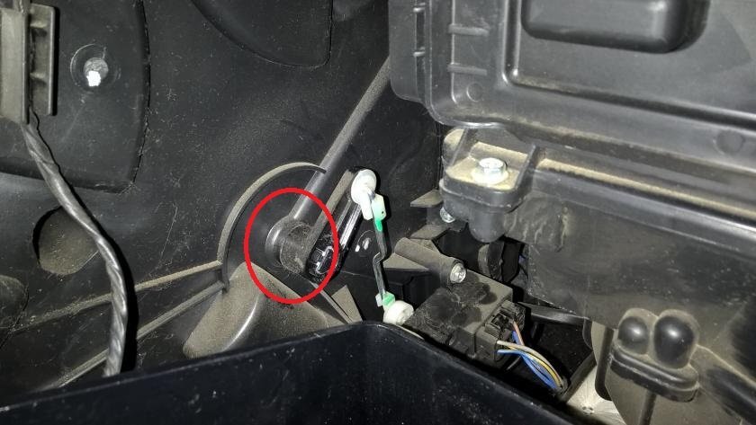

Romazan Опубликовано 2 августа Жалоба Поделиться Опубликовано 2 августа Друзья помогите! Антара 2012 мотор 3.0 бензин. Проблема следующая: из печки постоянно дует холодный воздух, со стороны пассажира сервопривод, который двигает тягу при изменении температуры работает, но отсоединил тягу, входит в корпус печки и она внутри свободно прокручивается( на фото выделена красным кругом), значит что-то с заслонкой. Кто сталкивался. реально до нее добраться или менять печку целиком? И еще вопрос. на всех разборках говорят, что на 3.0 бензин не подходит печка с других. в чем разница? Ссылка на комментарий
S@chok Опубликовано 2 августа Жалоба Поделиться Опубликовано 2 августа А сам привод работает? Если проблемы с заслонкой, то снимать всю печку придется. Ну вообще блок печки у вас одинаков с двигателем 2,4. С дизелем отличается скорее всего тем, что у дизеля стоит фен. Ну и отличие - однотонный климат и двухзонный. Ссылка на комментарий
Romazan Опубликовано 2 августа Жалоба Поделиться Опубликовано 2 августа 8 минут назад, S@chok сказал: А сам привод работает? Если проблемы с заслонкой, то снимать всю печку придется. Ну вообще блок печки у вас одинаков с двигателем 2,4. С дизелем отличается скорее всего тем, что у дизеля стоит фен. Ну и отличие - однотонный климат и двухзонный. сам привод работает, а вот хрень внутри свободно крутится и болтается, а ранее когда менял привод эту ерунду с усилием крутил рукой и холодный менялся на горячий Ссылка на комментарий
Romazan Опубликовано 2 августа Жалоба Поделиться Опубликовано 2 августа 1 час назад, Romazan сказал: Друзья помогите! Антара 2012 мотор 3.0 бензин. Проблема следующая: из печки постоянно дует холодный воздух, со стороны пассажира сервопривод, который двигает тягу при изменении температуры работает, но отсоединил тягу, входит в корпус печки и она внутри свободно прокручивается( на фото выделена красным кругом), значит что-то с заслонкой. Кто сталкивался. реально до нее добраться или менять печку целиком? И еще вопрос. на всех разборках говорят, что на 3.0 бензин не подходит печка с других. в чем разница? фотка взята из интернета Ссылка на комментарий
S@chok Опубликовано 2 августа Жалоба Поделиться Опубликовано 2 августа Ну я вам в принципе ответил. Раз там что-то с усилием крутилось, то значит теперь уже сломалось. Её видимо закусывало. Ссылка на комментарий
