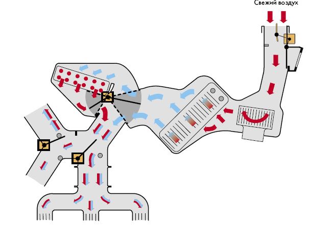

melbu Опубликовано 23 ноября, 2013 Жалоба Поделиться Опубликовано 23 ноября, 2013 (изменено) Я конечно могу ошибаться, но есть большое НО Эта картинка взята из TIS и вероятно соответствует схеме отопителя Антары Эта картинка взята мною с форума хундаяфилов с целью что где на предыдущей картинке Из этих картинок я делаю вывод, что при типично корейской схеме невозможно на стекло подавать воздух холоднее чем в ноги. Для сравнения схема климатической установки европейского автомобиля PSНе помню к чему это я, но я просто не могу молчать! Изменено 23 ноября, 2013 пользователем melbu Ссылка на комментарий

МТЗ-80 Опубликовано 23 ноября, 2013 Жалоба Поделиться Опубликовано 23 ноября, 2013 Я конечно могу ошибаться, но есть большое НО Эта картинка взята из TIS и вероятно соответствует схеме отопителя Антары Эта картинка взята мною с форума хундаяфилов с целью что где на предыдущей картинке Из этих картинок я делаю вывод, что при типично корейской схеме невозможно на стекло подавать воздух холоднее чем в ноги. Для сравнения схема климатической установки европейского автомобиля PSНе помню к чему это я, но я просто не могу молчать! Я было предположил что дело в фене, но жалуются не дизелисты и я не знаю где он точно установлен. Знаю был стандартный косяк на ситроенах и пежо, когда зимой двухзонный климат на непрогретой машине начинали крутить, то обламывались заслонки т.к примерзали из за конденсата и мотор проворачивался и дальше на одну сторону дул холодный а на другую теплый Ссылка на комментарий
