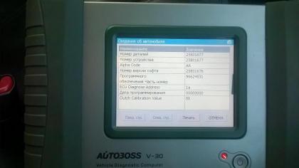

Сегодня делал ранжировку муфты в АБС-Маркет на Каширке, приятный сервис только по опелям, куча opc стоит на чиповку и пр.. По муфте пока не понятно, в занос машину не пускал и не буксовал, на асфальте разницы нет.
Почитал по АБС отзывы, посмотрел авто которые стоят в сервисе и посмотрел на чем сами катаются, у всех опеля, думаю сьездить туда на чиповку двигателя, чип делает мастер, настраивая программу под каждый авто отдельно, авто отдавать на день, с тестами прошивки и все такое, пока вот думаю.
Изменено пользователем jack1

p/s/ просьба - когда код пропишете, попробуйте его считать. интересно что будет прописано. тот, что вводили или снова 00.
