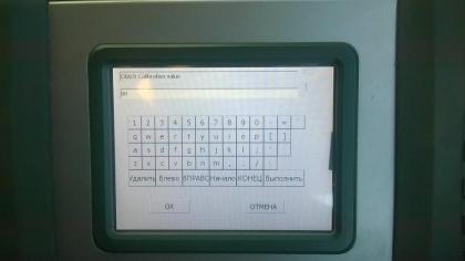

AVTR Опубликовано 1 февраля, 2017 Жалоба Поделиться Опубликовано 1 февраля, 2017 а это точка? или просто грязь прилипла? зачем при таком коде указывать направление?это же как в лото (игра такая). точечка ставится только если возможно неоднозначное трактование. типа 6 и 9.у меня код АА. не помню чтобы были точечки. фото нет :( видимо где-то потерялось из-за очевидности кода.но совсем спорить не буду. может быть не обратил внимание.в моем примере с "89" может быть получается "68"? Ссылка на комментарий
kudan01 Опубликовано 1 февраля, 2017 Жалоба Поделиться Опубликовано 1 февраля, 2017 (изменено) точечка всегда присутствуетhttps://a.d-cd.net/cdb4822s-960.jpg Изменено 1 февраля, 2017 пользователем kudan01 Ссылка на комментарий
vlad230 Опубликовано 4 февраля, 2017 Жалоба Поделиться Опубликовано 4 февраля, 2017 Вот мой код )))Видимо когда ОД делал ранжировку то немного отломил наружную часть. Но при установке СБ "это всё" у меня лежало на столе. Так вот, с разъёмом всё отлично, эти повреждения никак не влияют на герметичность контактной группы. P.S. В моём случае точка никак не влияет на результат ))) Ссылка на комментарий
kladov78 Опубликовано 8 февраля, 2017 Жалоба Поделиться Опубликовано 8 февраля, 2017 p/s/ просьба - когда код пропишете, попробуйте его считать. интересно что будет прописано. тот, что вводили или снова 00. Забил свой код 9D, теперь при считывании показывает 01. Ссылка на комментарий
AVTR Опубликовано 9 февраля, 2017 Жалоба Поделиться Опубликовано 9 февраля, 2017 p/s/ просьба - когда код пропишете, попробуйте его считать. интересно что будет прописано. тот, что вводили или снова 00. Забил свой код 9D, теперь при считывании показывает 01. странновато. в логику не укладывается. может быть это счетчик записей? Ссылка на комментарий
kaib Опубликовано 9 февраля, 2017 Жалоба Поделиться Опубликовано 9 февраля, 2017 так и есть. Писали выше, что счетчик "тикает" при ранжеровке. То есть вопрос-делает ли это завод остается открытым. Ссылка на комментарий
kudan01 Опубликовано 9 февраля, 2017 Жалоба Поделиться Опубликовано 9 февраля, 2017 я вот не точно не помню , но диллерским tech 2 , после ввода кода, я просил показать прописался ли он.вроде код показали. Ссылка на комментарий
kladov78 Опубликовано 9 февраля, 2017 Жалоба Поделиться Опубликовано 9 февраля, 2017 (изменено) я вот не точно не помню , но диллерским tech 2 , после ввода кода, я просил показать прописался ли он. так и есть. Писали выше, что счетчик "тикает" при ранжеровке. То есть вопрос-делает ли это завод остается открытым.В приборе если ещё раз попробывать изменить код, будут уже не нули, а код который забит.... А если просто считать данные, то там скорее всего счетчик... Изменено 9 февраля, 2017 пользователем kladov78 Ссылка на комментарий
vlad230 Опубликовано 9 февраля, 2017 Жалоба Поделиться Опубликовано 9 февраля, 2017 Мне при проверке показали именно код который на разъеме. Прибор вроде теч 2 был Ссылка на комментарий
