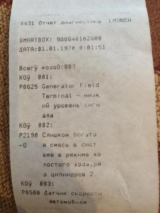

Всем привет! Мужики подскажите, в очередной раз загорелась мясорубка, съездил считал, вот что выдало (см прикрепл. файл) Сильно я попал? А с датчиком скорости вообще постоянная ошибка, я тут читал не у одного меня.
З.Ы. Блин это первая машина, на которой чек горит с удивляющим постоянством, причем я бы не сказал что плохо обслуживаю свою машину...
Изменено пользователем JIeon

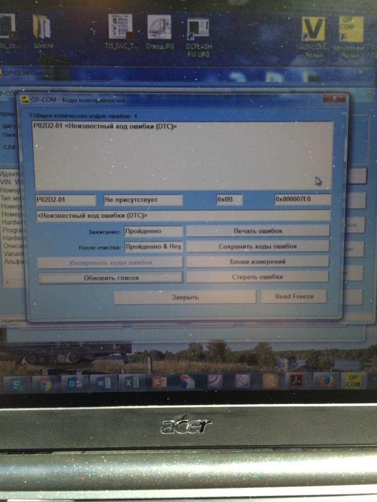

Добрый всем день!
Уже три раза вываливается ошибка P02D2-01 пишет что ошибка неизвестная (фотографию не могу прикрепить).
Сбрасываю OP-COM езжу около недели спокойно, потом опять появляется.
При появлении "чек" не загорается, а загорается "машинка с ключиком".
Знающие, помогите пожалуйста победить эту напасть.
На скорость не влияет(пока) но все равно неприятно лицезреть на панели желтую лампочку.
Заранее благодарен всем отозвавшимся.
Нашел как прикрепить фотографию.
Вот что выдает OP-COM.
02D2 вроде как по форсункам, нужно более глубокую диагностику делать, как авто себя ведет, расход, обороты хх, есть изменения в работе двс?
P02D2: Превышен минимальный предел получения данных форсунки цилиндра 4
Форсунки снимались, какой пробег у авто?
Самое простое что можно наперво самому сделать, это померить слив на обратку
