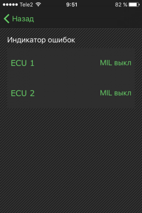

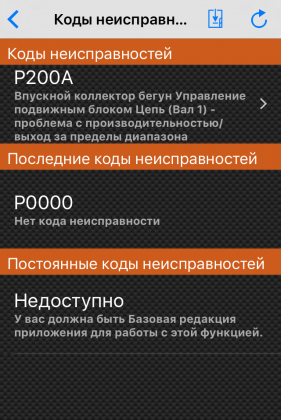

Бром Опубликовано 31 мая, 2017 Жалоба Поделиться Опубликовано 31 мая, 2017 Всем добра!)) Прикупил ELM327 и , что называется, "не было печали..." Обнаружена ошибка Р200А , что-то с изменением геометрии впускного коллектора. Плюс - по ECU1 выдало вот такое сообщение... И какие-то MIL 1 и 2 выключены... Ребят, не подскажете - что это такое? Машина себя ведет нормально, стуков-звуков никаких подозрительных нет, расход топлива отличный. Ссылка на комментарий

kaib Опубликовано 31 мая, 2017 Жалоба Поделиться Опубликовано 31 мая, 2017 Ну это же неактивная ошибка? Серая? Сбрось и забудь. Ссылка на комментарий
Евгений26 Опубликовано 31 мая, 2017 Жалоба Поделиться Опубликовано 31 мая, 2017 Не. Это не наш метод.Наш народ, он какой, увидел ошибку и давай паниковать.Все вырезать и выбивать.Короче, дядям денюшку дарить.А чтобы разобраться с ошибкой... не, это не по нашему.Р200А у каждого второго. Ошибка серая и забейте на нее. Ссылка на комментарий
Бром Опубликовано 31 мая, 2017 Жалоба Поделиться Опубликовано 31 мая, 2017 Не. Это не наш метод.Наш народ, он какой, увидел ошибку и давай паниковать.Все вырезать и выбивать.Короче, дядям денюшку дарить.А чтобы разобраться с ошибкой... не, это не по нашему.Р200А у каждого второго. Ошибка серая и забейте на нее. Евгений, да тут на форуме начитаешься страшилок, так сразу и начнешь к каждому чиху прислушиваться... )) Да еще после ремонта форсунок на 39-й тысяче.... Ссылка на комментарий
kaib Опубликовано 31 мая, 2017 Жалоба Поделиться Опубликовано 31 мая, 2017 Ну да. Я так делаю раз в месяц. Мне кажется, что она после прожига на стоячем авто возникает Ссылка на комментарий
Евгений26 Опубликовано 31 мая, 2017 Жалоба Поделиться Опубликовано 31 мая, 2017 Она возникает при перегазовках на месте и глушении движка на оборотах выше х.х.Типа, геометрия не успевает отработать правильно положение.Никогда по ней не будет чека в виде лампы на панели. Ссылка на комментарий
kaib Опубликовано 31 мая, 2017 Жалоба Поделиться Опубликовано 31 мая, 2017 Значит я верно заметил про прожиг на месте. Ибо до 2000 держу обороты. Хотя потом даю пораблтать пару минут, остыть на хх. Ссылка на комментарий
Бром Опубликовано 31 мая, 2017 Жалоба Поделиться Опубликовано 31 мая, 2017 Она возникает при перегазовках на месте и глушении движка на оборотах выше х.х.Типа, геометрия не успевает отработать правильно положение.Никогда по ней не будет чека в виде лампы на панели. Вот вообще ни разу не совпало... Приезжаю с работы и ставлю машину в гараж, а перед этим, разумеется, открываю ворота... Минуты две-три машина работает на ХХ. Потом въезжаю "шепотом" в гараж и глушу. Ссылка на комментарий

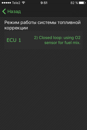

Бром Опубликовано 2 июня, 2017 Жалоба Поделиться Опубликовано 2 июня, 2017 Да, кстати, на показателе "Режим работы топливной коррекции" выдал сегодня:ECU 1 3) Open loop: engine load OR fuei cut due to deceleration. В переводе примерно - ЭБУ 1 3) разомкнутого контура: нагрузки двигателя OR вырезать вообще из-за торможения.Все что у вас показывает елм - норма.хотите убедиться в целостности клапана егр - найдите кого то с Автокомом или Делфи, ну или к тому же дилеру, дать команду на открытие 50 и 100%.Клапан даст отработку и если он глючит, будет ошибка.Еще раз для всех.Если вы хотите головняк - езжайте на чип с проблемой.Но чип нужно делать на исправном двигателе, иначе вы потом нас тут замучаете с геммороем.Будете 4ым по счету...Cпасибо за совет! Как думаете - клубни из ХВК-сервиса смогут нормально мозги машине вправить? Ссылка на комментарий
