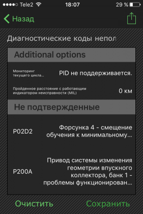

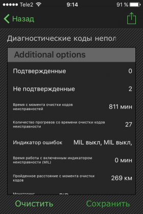

Бром Опубликовано 28 июня, 2017 Жалоба Поделиться Опубликовано 28 июня, 2017 Караул! Это что же - накрывается теперь четвертая форсунка? По ощущениям - вообще никакой разницы, расход в норме, тяга не пропала... Ссылка на комментарий
kaib Опубликовано 28 июня, 2017 Жалоба Поделиться Опубликовано 28 июня, 2017 это что за программа у вас такая? OBD автодоктор? или кто? Ссылка на комментарий
Бром Опубликовано 28 июня, 2017 Жалоба Поделиться Опубликовано 28 июня, 2017 это что за программа у вас такая? OBD автодоктор? или кто? Она самая. OBDCarDoctor. А OBDII - из Китая, с Али... V1.5, wi-fi. Ссылка на комментарий
Евгений26 Опубликовано 28 июня, 2017 Жалоба Поделиться Опубликовано 28 июня, 2017 Форсунка много льет и эбу уже убавил длительность впрыска до минимального, а все равно много льет.Форсунка требует замены клапана.Для перестраховки нужно перекинуть местами форсунки и если сменится ошибка на другой цилиндр, однозначно форсунка. 1 Ссылка на комментарий
Бром Опубликовано 28 июня, 2017 Жалоба Поделиться Опубликовано 28 июня, 2017 Форсунка много льет и эбу уже убавил длительность впрыска до минимального, а все равно много льет.Форсунка требует замены клапана.Для перестраховки нужно перекинуть местами форсунки и если сменится ошибка на другой цилиндр, однозначно форсунка.Значит на повестке дня - Exist ))) Что заказывать - уже знаю... 2500 руб... Ссылка на комментарий

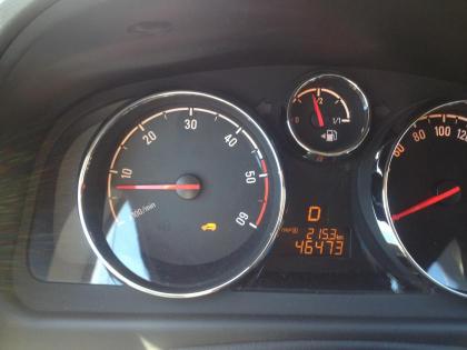

Саныч с Опубликовано 3 января, 2018 Жалоба Поделиться Опубликовано 3 января, 2018 С Новым годом! Появилась проблемка. После запуска горит масленка с ключиком, но гаснет через какое-то время. ELM показывает р017d. Может кто в курсе что это. Ссылка на комментарий
ВикторАлександрович Опубликовано 3 января, 2018 Жалоба Поделиться Опубликовано 3 января, 2018 ELM показывает р017dв цифрах или в буквах точно не ошибаетесь? Ссылка на комментарий
kaib Опубликовано 3 января, 2018 Жалоба Поделиться Опубликовано 3 января, 2018 С Новым годом! Появилась проблемка. После запуска горит масленка с ключиком, но гаснет через какое-то время. ELM показывает р017d. Может кто в курсе что это.А не межсервисный ли интервал вам загорелся? В теме про ELM есть как сбросить. Ну или педалью Ссылка на комментарий
Dr.Yu Опубликовано 4 января, 2018 Жалоба Поделиться Опубликовано 4 января, 2018 www.antara-club.ru/index.php/topic/3797-torque-pro-elm327-bluetooth/?p=271972 Инструкция по сбросу масленки с ключиком от yt62.Мне помогла. Ссылка на комментарий
Саныч с Опубликовано 4 января, 2018 Жалоба Поделиться Опубликовано 4 января, 2018 Всем спасибо за участие. Педалью пробовал- не уходит. Буду пробовать ELM, но т.к. с электроникой не дружу - туго придётся. Ссылка на комментарий
ВикторАлександрович Опубликовано 4 января, 2018 Жалоба Поделиться Опубликовано 4 января, 2018 поищите как сбрасывать межсервисную замену масла в дизелях на форуме Ссылка на комментарий
Dr.Yu Опубликовано 4 января, 2018 Жалоба Поделиться Опубликовано 4 января, 2018 На рестайл - только Торк+ELM или ОД. Ссылка на комментарий
Саныч с Опубликовано 4 января, 2018 Жалоба Поделиться Опубликовано 4 января, 2018 Поколдовал- вроде всё получилось :yahoo: . Несколько раз запускал глушил.Пока не загорается. Всё таки надо подружиться с ТОРКОМ, хотя бы попробывать. Ссылка на комментарий
