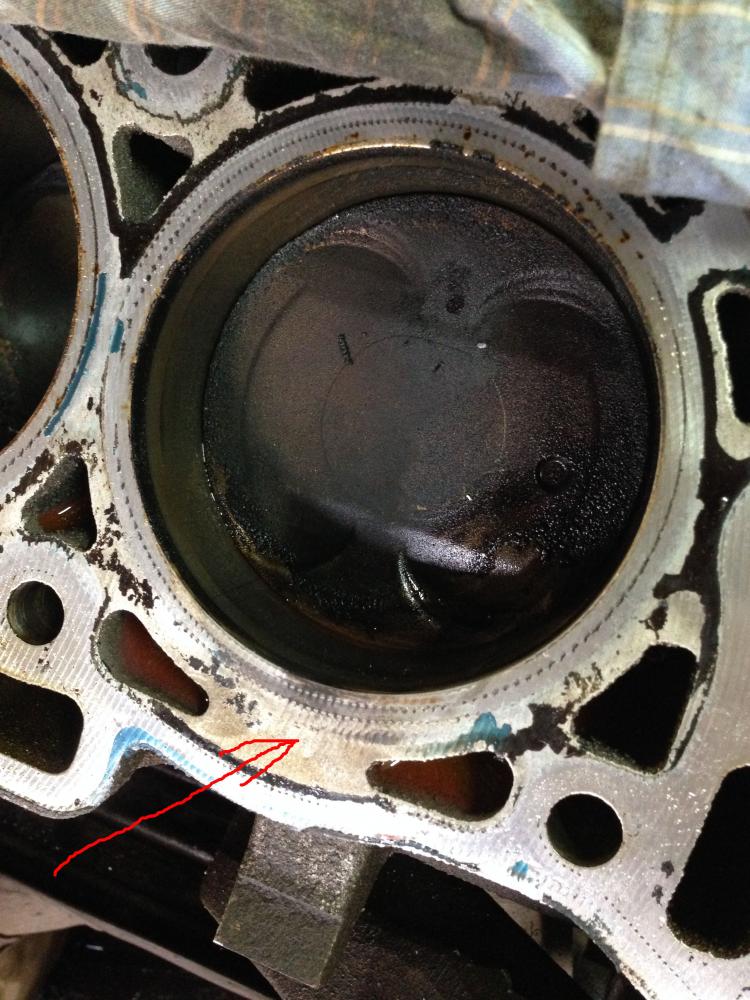

abramov Опубликовано 8 августа, 2014 Жалоба Поделиться Опубликовано 8 августа, 2014 Пришлось разбираться самому. Замена катушек не помогла и после долгих мучений выяснилось что в один из цилиндров попадает антифриз через прокладку ГБЦ. Вердикт печальный - чтобы ее поменять на задней голове, нужно снять движок. А это не дешево... Ссылка на комментарий

abramov Опубликовано 8 сентября, 2014 Жалоба Поделиться Опубликовано 8 сентября, 2014 Это попадос, пипец.Если будет отчет с фотками - форум будет благодарен.Подробного фотоотчета нет, т.к. делал на сервисе, а там этим заниматься не стали. Кое-что сфоткал сам, стрелочкой показал место где был нагар под прокладкой. Поменял прокладку, заодно цепи, сейчас езжу довольный. Работа с запчастями обошлась в 60 т.р. Ссылка на комментарий
