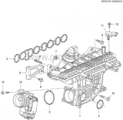

вырезал из 1,5 мм нержавейки(благо работа позволяет) по вашим чертежам CrazyMax, попробую заглушу, потом отпишусь после теста
Изменено пользователем Владимир С
Боюсь, 1,5мм крепеж на фланцах не придаст волнового уплотнения и уши трубки загнутся.
Хотелось бы мне ошибаться...
Ну да, "толстовато"... Трубка на излом получится... Хотя... Она посредине гофрирована...
Вобщем, не уверен = пробуйте...

все поставил, встало все гуд, из моих наблюдений незнай как на автомате, но намешалке очень чувствуется тягя между переключениями передач, нет провала, и более резкое ускорение, нет этого звука гррррррр, после сброса газа, прокладку удалил, поставил заглушку обжег пару пальцев, не могу в перчатках работать)).
Такое наблюдение незнай как с системой егр было, но теперь температура лямбда 2 набирает быстро прям на глазах, при 2000 обротах на шестой и скорости 110 где то, температура держится 300-330, а при скорости 160-170 уже 500 доходит. Словил ошибку  Р0101, скинул пока больше непоявлялось, и клапан при сбросе газа открывается на 99,6 %, у всех так? и быстро падает до 0%.
Если в Самаре кому нужно могу отдать 1 заглушку из нержи 1,5 мм, себе вырезал просто 2, на всякий случай
Поздравляю.
У вас все также, как и у меня. Та же ошибка.
И еще я немного охлажу пыл про прям лучше расходится. При газ в пол егр не работает. Поэтому прихода в этом режиме не будет никакого.
Наблюдайте дальше, что будет с ошибкой. Эбу думает, что ДМРВ сдох...

О какой дроссельной заслонке речь?
Та, что на впуске? Так она и так всегда открыта
Или о той, что внутри коллектора?
И что смотреть на чувствительный элемент, если до глушения не было жалоб?
Все же, этот егр - математическая модель, а жестко зашитая степень открытия от оборотов и все...
Та же ошибка и у меня. Стер,появилась опять в разделе "неподтвержденных",ну или как тут называют "серых". Чек не горит, никаких изменений в поведении мотора нет. Буду ездить,если загорится чек,сотру и буду думать-стирать периодически(смотря с какой частотой будет загораться,если будет), или как-нибудь собраться и допилить прошивку по части ЕГРа. Потому что поведение машины без него однозначно лучше. Поймал себя на том, что вкупе с чипом появляется иногда желание отжечь, чего никогда не замечал за собой
В случае снятия, я думаю, включается какой то другой алгоритм управления.
У меня в этом случае цокото пропадает.
А это довод по изменению управления.
