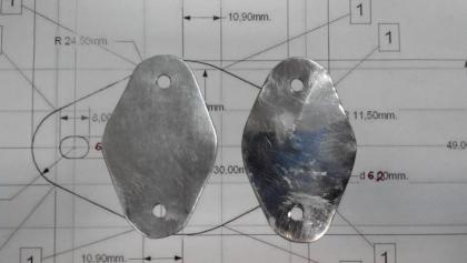

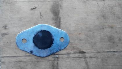

snake Опубликовано 21 сентября, 2015 Жалоба Поделиться Опубликовано 21 сентября, 2015 Подскажите такие заглушки подойдут для отсечения EGR? Ссылка на комментарий
CrazyMax Опубликовано 21 сентября, 2015 Жалоба Поделиться Опубликовано 21 сентября, 2015 (изменено) А почему нет??? Самое главное = нержавейка, и не толще 1..1.5мм... Внешний вид роли не играет... Единственное, чтобы отверстия подошли... Изменено 21 сентября, 2015 пользователем CrazyMax Ссылка на комментарий
