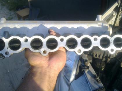

snake Опубликовано 21 сентября, 2015 Жалоба Поделиться Опубликовано 21 сентября, 2015 Слева оцинковка=0.9мм,справа нержавейка=0.6мм,отверстия буду подгонять по месту-натфилем Ссылка на комментарий

snake Опубликовано 24 сентября, 2015 Жалоба Поделиться Опубликовано 24 сентября, 2015 Решил посмотреть,после 50км=пробега...... Ссылка на комментарий

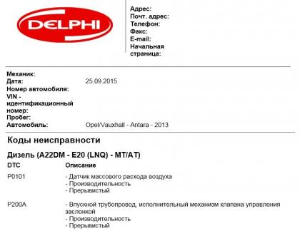

Евгений26 Опубликовано 24 сентября, 2015 Жалоба Поделиться Опубликовано 24 сентября, 2015 (изменено) Возвращаясь к заглушке.Снова Р0101.Сбрасываю. Снова до 50 км тишина и после эта ошибка.Так уже дважды.Расход увеличился. Немного, но есть.Самое интересное, что глушение ЕГР не дает никаких изменений.Разве что только чистота внутри впуского тракта.Думаю, обмануть математическую модель жестянкой и напильником, не выйдет... Изменено 24 сентября, 2015 пользователем Евгений26 Ссылка на комментарий
Ромчелло Опубликовано 24 сентября, 2015 Жалоба Поделиться Опубликовано 24 сентября, 2015 Возвращаясь к заглушке.Снова Р0101.Сбрасываю. Снова до 50 км тишина и после эта ошибка.Так уже дважды.Расход увеличился. Немного, но есть.Самое интересное, что глушение ЕГР не дает никаких изменений.Разве что только чистота внутри впуского тракта.Думаю, обмануть математическую модель жестянкой и напильником, не выйдет...А у меня изменения заметны. Может,связано с чипом? Ошибка та же,забил. проехал уже почти 1000,чек не горит,все норм Ссылка на комментарий
Vladkhar Опубликовано 24 сентября, 2015 Жалоба Поделиться Опубликовано 24 сентября, 2015 Евгений26 а при это чек загорается, или это не видимая ошибка?Решил посмотреть,после 50км=пробега......и все это в движок, ужас нах! Ссылка на комментарий
fan Опубликовано 24 сентября, 2015 Жалоба Поделиться Опубликовано 24 сентября, 2015 Евгений26 а при это чек загорается, или это не видимая ошибка?Решил посмотреть,после 50км=пробега......и все это в движок, ужас нах!оно сгарать должно, так задумано по крайней мере Ссылка на комментарий
VN72 Опубликовано 24 сентября, 2015 Жалоба Поделиться Опубликовано 24 сентября, 2015 Возвращаясь к заглушке.Снова Р0101.Сбрасываю. Снова до 50 км тишина и после эта ошибка.Так уже дважды.Расход увеличился. Немного, но есть.Самое интересное, что глушение ЕГР не дает никаких изменений.Разве что только чистота внутри впуского тракта.Думаю, обмануть математическую модель жестянкой и напильником, не выйдет...А у меня изменения заметны. Может,связано с чипом? Ошибка та же,забил. проехал уже почти 1000,чек не горит,все норм Ромчелло, можно на ты? А ты ЕГР электронным методом отключал? И что с прошивкой? Родная или кастом? Ссылка на комментарий
Евгений26 Опубликовано 24 сентября, 2015 Жалоба Поделиться Опубликовано 24 сентября, 2015 У меня лампа не загорается при Р0101. Ссылка на комментарий
Ромчелло Опубликовано 24 сентября, 2015 Жалоба Поделиться Опубликовано 24 сентября, 2015 Ромчелло, можно на ты? А ты ЕГР электронным методом отключал? И что с прошивкой? Родная или кастом? Конечно можно. Прошивка адакт,правда,правленная дважды по моей просьбе с целью топливной экономичности. ЕГР отключен заглушкой Ссылка на комментарий
