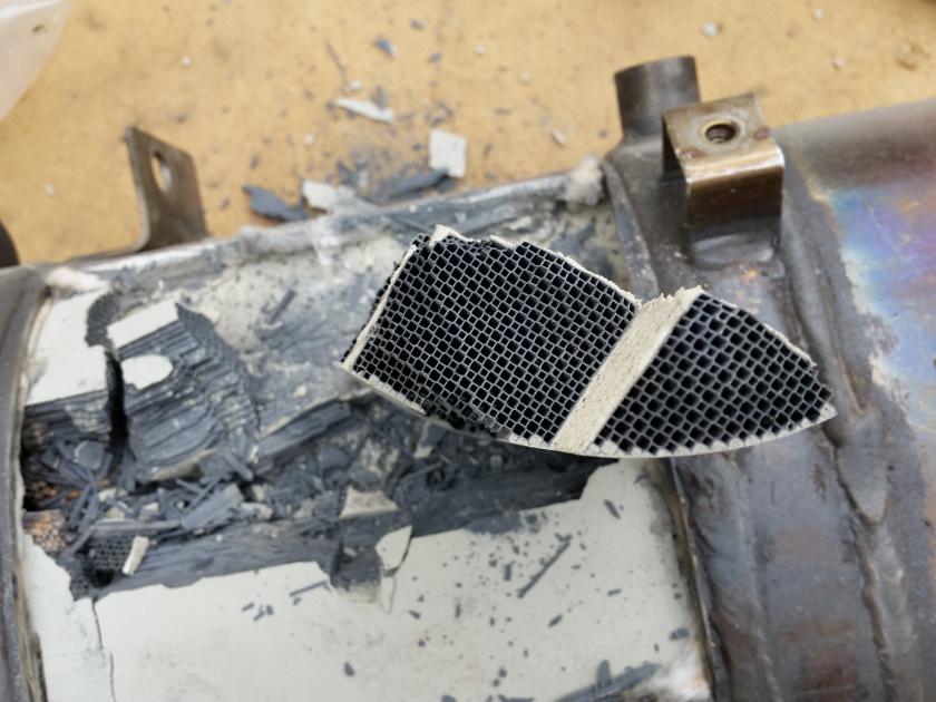

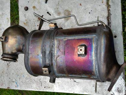

Евгений26 Опубликовано 12 июня, 2017 Жалоба Поделиться Опубликовано 12 июня, 2017 Фотки сажевого фильтра и потрохов.Внешний вид:Вид снизу. Вот этот круг в центре для меня загадка.Режем! Слой изоляции из минерального полотна:Полотно убрано,видно, что нижняя часть сажевого треснута по всей длине:Выбиваем по кусочкам. Обратите внимание, что часть уже забита золой и скорей всего закупорена:Все состоит из таких ячеек:Ну и фото по сути пустышки с оставленным катом: Ссылка на комментарий
zeratul896 Опубликовано 12 июня, 2017 Жалоба Поделиться Опубликовано 12 июня, 2017 это какой уже пробег? Ссылка на комментарий

Евгений26 Опубликовано 12 июня, 2017 Жалоба Поделиться Опубликовано 12 июня, 2017 72 тысячи.Во вторник везу сажевый на работу на сварку.Поездил по городу в планах заварить.Цена везде едина - 1 см 100 рублей.Меньше чем за 3 варить не хотели. Были посланы.Во вторник же сборка и пробный пуск.Ближе к следующим выходным чип.Пока не буду рассказывать, где и чем, но должно быть интересно и бюджетно. Попутно поменял ремень и ролики.Для натяжителя покупал отдельно ролик. Но не подошел - подшипник толще и смещает шкив на 1,5 мм.Заказал родной натяжитель.Как оказалось, не нужно снимать опору двигателя.Ключи на 15 нужны длинные.У роликов SKF болты в комплекте на 16. Оставил родные.Самое сложно заправить новый ремень.Один из роликов, меньший, был сухой и разболтан.Шкив коленвала как новый, хотя визуально видно биение. Ссылка на комментарий
kudan01 Опубликовано 12 июня, 2017 Жалоба Поделиться Опубликовано 12 июня, 2017 это хорошее состояние сажевого.... но чиповать надо, это будет другая жизнь , другой полет. Ссылка на комментарий
