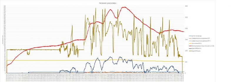

yt62 Опубликовано 17 июня, 2017 Жалоба Поделиться Опубликовано 17 июня, 2017 Теория.В реале уже 300 км без сажевого.Ни одной ошибки.В тисе писано, что конец прожига фиксируется ДК.Сколько сажи набрали за 300 км?Заполнение фильтра виртуальное примерно до 33 -34 %, дальше идет корректировка по газодинамическому сопротивлению фильтра (по датчику дифдавления).Вот иллюстрация(чистый городской режим): Ссылка на комментарий
Евгений26 Опубликовано 18 июня, 2017 Жалоба Поделиться Опубликовано 18 июня, 2017 За 300 км счетчик пишет 38%.Посмотрим, может и правда в работу включится датчик давления.Само собой что датчик кислорода. Диф датчик может мерить только давление а кислородник измеряет так-же и температуру по изменению сопротивления нагревателя. А вот это я не совсем понимаю, ибо ДК стоит до катализатора и тем сажевого.При прожиге впрыскивается топливо и попадая на катализатор, окисляется. Из зачего происходит разогрев катализатора до 600 градусов.То есть до катализатора 300 градусов, а уже после 600.И как ДК видит конец прожига, если он стоит ДО всех потрохов, я не понимаю.По идее, дифференциальный датчик должен фиксировать падения перепада после прожига.Но он во прожига всегда показывает 0-1 кПа.Возможно, он работает с десятыми, что не выводит мой сканер... Ссылка на комментарий
yt62 Опубликовано 18 июня, 2017 Жалоба Поделиться Опубликовано 18 июня, 2017 (изменено) За 300 км счетчик пишет 38%.Посмотрим, может и правда в работу включится датчик давления.А вот это я не совсем понимаю, ибо ДК стоит до катализатора и тем сажевого.При прожиге впрыскивается топливо и попадая на катализатор, окисляется. Из зачего происходит разогрев катализатора до 600 градусов.То есть до катализатора 300 градусов, а уже после 600.И как ДК видит конец прожига, если он стоит ДО всех потрохов, я не понимаю.По идее, дифференциальный датчик должен фиксировать падения перепада после прожига.Но он во прожига всегда показывает 0-1 кПа.Возможно, он работает с десятыми, что не выводит мой сканер...Похоже, прожиг определяется только температурой и временем. ДК во время прожига (жегся на месте) болтается в диапазоне 3,6-3,9, датчик дифдавления упорно весь прожиг 1кПа и 0,52В.Проверите при прожиге своего "виртуального" фильтра, если будет прожигаться 20 минут, то датчики не участвуют в его завершении. И интересно, как будет идти заполнение дальше. Изменено 18 июня, 2017 пользователем yt62 Ссылка на комментарий
