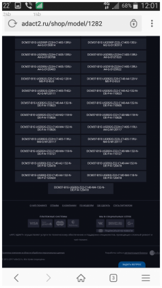

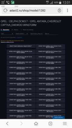

Vlad008 Опубликовано 22 июня, 2017 Жалоба Поделиться Опубликовано 22 июня, 2017 А можно где-то увидеть свою прошивку? В торке например? Ссылка на комментарий
kaib Опубликовано 22 июня, 2017 Жалоба Поделиться Опубликовано 22 июня, 2017 Только более умным сканером. Начиная от делфи и далее Ссылка на комментарий
Евгений26 Опубликовано 22 июня, 2017 Жалоба Поделиться Опубликовано 22 июня, 2017 Делфи не кажет версию прошивки. Только дату самого программирования. Ссылка на комментарий
snake Опубликовано 22 июня, 2017 Жалоба Поделиться Опубликовано 22 июня, 2017 Прошивку,своего авто,можно увидеть в инженер.меню. Ссылка на комментарий
kaib Опубликовано 22 июня, 2017 Жалоба Поделиться Опубликовано 22 июня, 2017 А АДАКТ делает чип на основе вашей родной прошивки же? То есть слили-поправили-залили? Желательно иметь свежую версию на борту перед чипом? Ссылка на комментарий
snake Опубликовано 22 июня, 2017 Жалоба Поделиться Опубликовано 22 июня, 2017 Основной фактор,чтобы ваш авто был исправен,да всё правильно вы говорите:слили-поправили-залилили т.е репрогу по вашему желанию. Ссылка на комментарий
