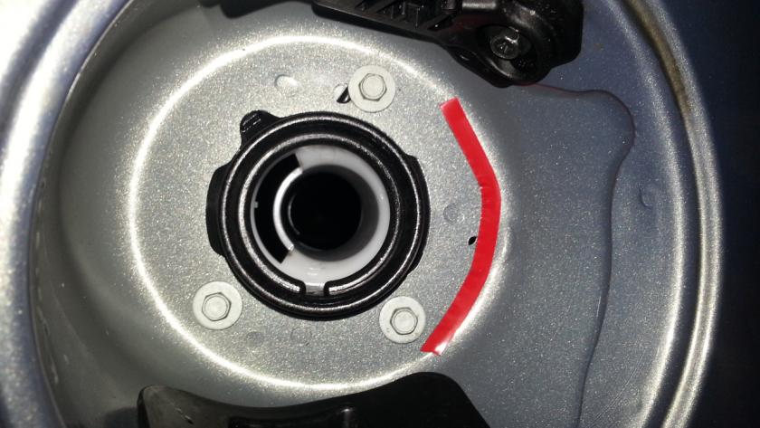

МТЗ-80 Опубликовано 17 января, 2014 Жалоба Поделиться Опубликовано 17 января, 2014 Ранее всплывал вопрос здесь http://www.antara-cl...post__p__121654но ответа не было найдено и соответственно все успокоились (кроме меня). Итак по порядку:1. Были проведены эксперименты с использованием подручного средства (силиконовый спрей для герметизации уплотнителя пробки), который результата не дал.2. Далее выяснилось, что насос в баке во время работы вспенивает диз.топливо и, как известно, пена идет вверх, отсюда на мой взгляд и происходит конденсация на пробке бака, особенно это усугубляется при заправке полного бака – пене деваться некуда, плюс болтанка в процессе движения. Понятно, что пены там не как в шампанском, но есть.3. Стал копать глубже и обнаружил, что современные АМТС оборудованы системой EVAP, подробнее про нее можно почитать здесь http://autodata.ru/a...l/sistema_evap/Как видно из описания наша система не только герметична, но и при правильной работе имеет пониженное давление воздуха в баке, за счет чего при откручивании пробки должен происходить подсос воздуха, а у меня его почему-то не слышно как на некоторых других а/м. Соответственно где-то нарушено уплотнение и по всей видимости самое слабое звено - уплотнение пробки или клапана т.к. через него и идет утечка, но возможно еще где-то разгерметизация т.к. бывалые пацаны посоветовали смотреть утечку на яме-эстакаде в районе заливной горловины. В общем в данный момент машина уделана грязью и смысла что-то разглядывать нет.Соответственно если подобный косяк есть - его надо устранить, но как мне решить это по гарантии, т.е. полноту 100% аргументов в свою пользу я пока не чувствую, да и из-за этого не хочу себе нервы трепать. А по проверенной информации гарантийщики с этой проблемой посылают всегда.Если у кого есть возможность обследовать эту систему, то поискать возможные места утечек снизу, либо озадачить этим дилера на очередном ТО и отписаться сюда о результате. Смысл обследования снизу- если там ничего нет, значит косяк 100% в пробке и надо делать упор на замену уплотнителя/пробки. На работу электрики тут не грешу, т.к. скорее всего комп выдавал бы ошибку при ее неисправности.Как временную меру опять использовал нами любимый двусторонний скотч и прилепил его чуть ниже пробки под маленьким отверстием, куда предположительно все и уходит – вроде помогает, ну или мне так кажется. Ссылка на комментарий
МТЗ-80 Опубликовано 17 января, 2014 Автор Жалоба Поделиться Опубликовано 17 января, 2014 И еще, если у кого есть под рукой штангенциркуль - измерьте диаметры уплотнителя пробки, возможно есть вариант подобрать в магазе другой Ссылка на комментарий

Grundic 2 Опубликовано 26 марта, 2014 Жалоба Поделиться Опубликовано 26 марта, 2014 Привет всем. У меня на пробке бака стоит уплотнитель зеленого цвета- на фото вроде белый хотя может эфект вспышки . Проблем с протеканием нет. Может ЖМ опять экономит Ссылка на комментарий
