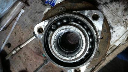

14300 км (10 мес) прошла передняя ступица и застучала (как рулевой наконечник по ощущениям, отдается в руль)
при проверке (качание колеса по вертикаль-горизонт)  в 2-х плоскостях - стук. все гайки затянуты нормально, рулевой наконечник также нормальный.
не гудит, но это ступица 100%.
3 недели назад когда делал развал-схождение мастер показал что из-под пыльника вдоль хомута выдавливает смазку, в гараже снял хомуты, прочистил плоскости пролегания, набил новой смазкой, в этот момент проверка качением ничего не показала. Но смазку поперло не даром!, видимо из-за дефекта  идет повышенный нагрев узла, смазка становится более жидкой и выдавливается вдоль хомута!
Т.о. всего за 3 недели  ступица подразбилась прилично.
Качество дрянь стало, хотя и брал одну из дешевых (TORQUE арт. PL946), но все равно на 14 т.км не рассчитывал (

и так ступица TORQUE арт. PL946 снята, сразу же увидел что именно из-за нее такой стук и отклонения. качество у этой ступицы - дерьмо.

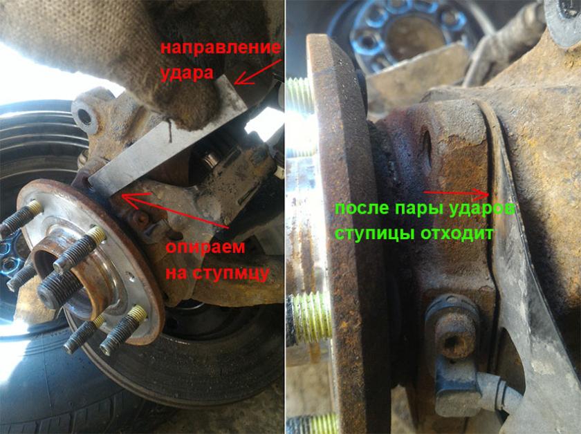

А также для демонтажа закисшей ступицы надо ударами повернуть ее вдоль оси, ее основание не имеет никаких выступов, поэтому легко проворачивается, ну а потом уже начинаем ее выбивать на себя (мне это не потребовалось, ступица была "свежей" и потребовалось только ударом повернуть вдоль оси и поддеть отвертками)
