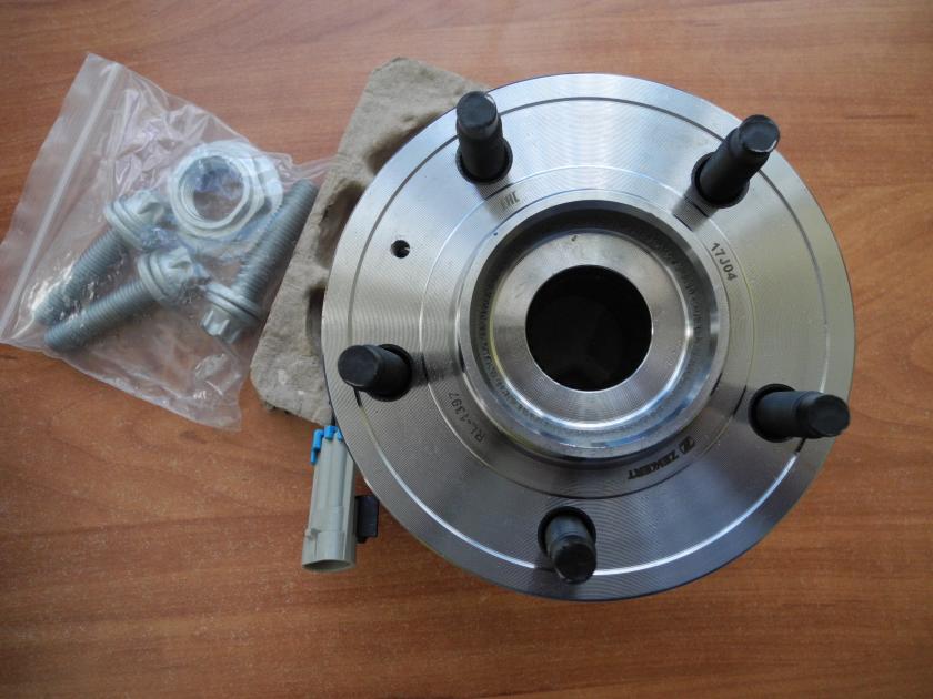

Добрый вечер. Сегодня пришли передние ступицы фирмы ZEKKERT, на вид сделаны достойно , в комплекте болты для крепления ступицы ( правда под звездочку а не ключ на 15 ) и гайка для шруза .
