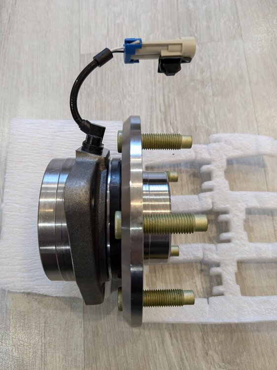

Прикупил передние ступицы Japanparts код - КК 10002 для 140 кузова. У кого-нибудь есть опыт эксплуатации?
Приятелю в апреле такие же поставили - пока нареканий нет. В живую, в руках, выглядят качественными. Изменено пользователем Олег_Иванов

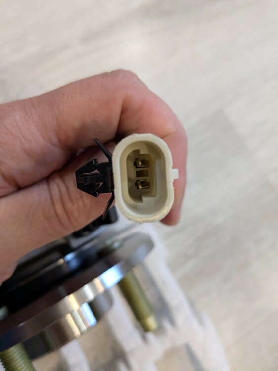

Извините, с датчиками ABS затыков по несходимости не было?
Не знаю, не жаловался. В понедельник приедет из Питера - спрошу. На Антаре и усвистал к сыну.

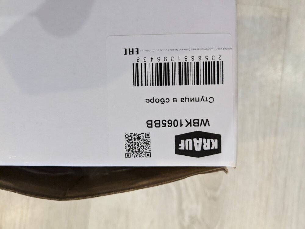

Вот, даже фотографировал коробку для себя.
Спасибо, коробка один в один.

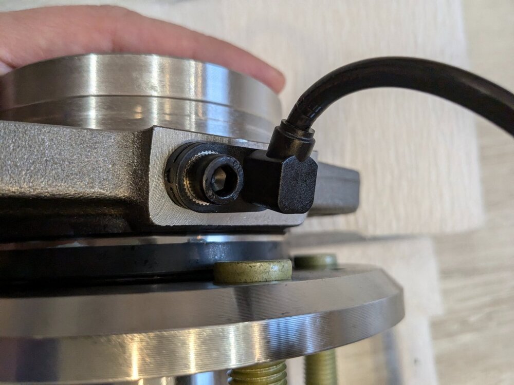

Поставил Кронер на перед,слева.Пока нормально едет.Но смазку добавил,вынув датчик АБС.Проехал несколько тысяч км. Изменено пользователем FID
Чистый кетаец. Обычно они долго не живут.
