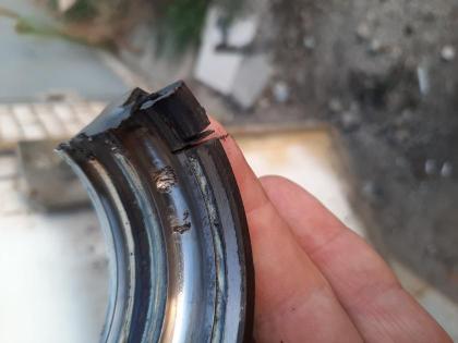

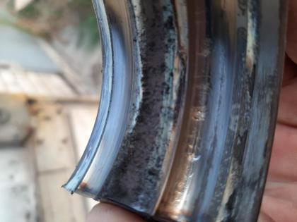

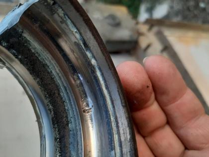

GREEN Опубликовано 16 августа, 2018 Жалоба Поделиться Опубликовано 16 августа, 2018 Поменял сегодня левую ступицу, гул пропал. Заодно следом и правую сменил. Левую - неисправную слышно в руках хорошо, как шелест - шуршание. Она и замолкала при поворотах налево.Люфта не было.Я тоже повторюсь, хоть и не в десятый, но во второй раз, диагностика:Снимаем колесо, толстую отвертку втыкаем между ребер торм. диска для упора в суппорт и отвинчиваем ступичную гайку на 36 (рычага меньше метра достаточно), снимаем тормозной суппорт, отвинчиваем три болта крепящих нижний рычаг к кулаку, кулак отворачивается вверх-на себя, освобождаем шрус, крутим руками суппорт и слушаем, не услышать раздолбанный подшипник невозможно. Если в помещении шумно - слушаем стетоскопом шуршание-шелест. 100% вариант.Если не отсоединить шрус, будете слышать и подшипник в хвостовике раздатки, и даже её шестерни, шрус это прекрасно передает на ступицу.Если не снять суппорт, трение колодок заглушит шум ступицы.Если механик упрется рогом как-то слушать по-своему, нужно просто его попросить/заставить. ) Его роль в этой процедуре - биомеханический гайковерт. Услышите все сами.Разгонять подвешенную машину бесполезно, подшипник без нагрузки молчит. Ссылка на комментарий
