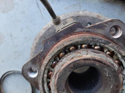

Сегодня поменял левую ступицу. Гул был на любой скорости, появилась вибрация на руле. После замены непривычная тишина. Вскрыл старую ступицу, смазка вроде бы есть, но ничего не смазывала.

Распилил снятую ступицу, вот из-за этих раковин был гул летящего АН-24.
Крепкие у вас нервы  :D:
На моей, поменяной в понедельник думаю поменьше раковин , подвывало в основном на 55 и 80 .Но прогрессировало быстро , за 300 км прибавилась громкость .
