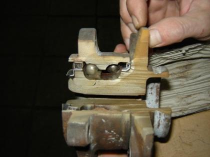

Jet Li Опубликовано 23 апреля, 2015 Жалоба Опубликовано 23 апреля, 2015 Вот наша ступица в разрезе.Сможете определить, что гайка сжимает?
Павло Опубликовано 23 апреля, 2015 Жалоба Опубликовано 23 апреля, 2015 Что то я не понял.На этой фото между сошкой и крутящейся частью нет подшипника в сборе,просто канавки в ступицах и в них шарики ?
Jet Li Опубликовано 23 апреля, 2015 Жалоба Опубликовано 23 апреля, 2015 Как такого подшипника в обычном понимании нет и уже давно, поэтому я не зря сказал, что нет аналогии со старыми машинами.В современных ступицах рабочими дорожками являются сами корпуса ступицы, это современное ноу-хау для уменьшения массы узла в сборе и примитивного ремонта.Сдох подшипник в ступице, открутил болты прикрутил новую ступицу без всяких разборов и регулировок внутренностей.
Павло Опубликовано 23 апреля, 2015 Жалоба Опубликовано 23 апреля, 2015 По этому пункту не знал ,согласен.Тогда объясните мне как сам тормозной диск устанавливается,ведь гайка за ним. И если его установить прослабив гайку то не появится ли лишнего люфта наружу. Вот верхняя часть фото ,обратная от того места где пальцы держат,она в лево не выйдет . и тогда понятно почему стопорного кольца тут нет.Отстал я в ремонтах с 2000 года после того как на новых авто стал ездить.Ноу- хау конечно да ,но цена вопроса подшипника и сошки целиком сильно отличается ? Конечно легче узел и проще менять ни прессов не надо ни выставки зазоров.
Jet Li Опубликовано 24 апреля, 2015 Жалоба Опубликовано 24 апреля, 2015 На фото рука держит привалочную поверхность для шпилек и тормозного диска. В импровизированном стакане находится центральная гайка. Связи тормозного диска и гайки центральной нет и никогда не было. Да и откуда связь, диаметр центрального отверстия тормозного диска 70,1 мм, диаметр центральной гайки 50 мм.
Павло Опубликовано 24 апреля, 2015 Жалоба Опубликовано 24 апреля, 2015 Понял.Спасибо ясно объяснили. Вот теперь думаю а как они на канавках под шарики добились зеркальной обработки поверхности,ведь метал ступицы то не сталь или там вставки какие то есть.Ну да с новыми технологиями напыления все можно сделать.
