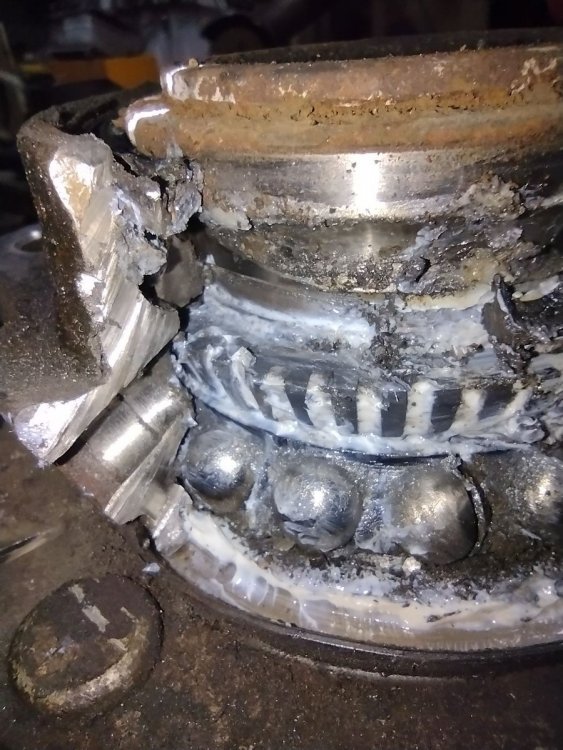

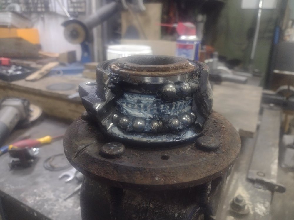

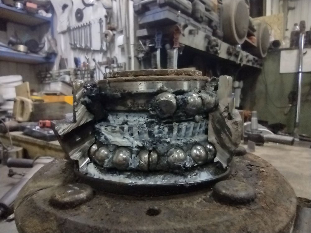

gremih Опубликовано 9 июля, 2022 Жалоба Поделиться Опубликовано 9 июля, 2022 (изменено) Касательно смазки ступицы через датчик АВС, с месяц назад в драйве человек распилил ступицу и закрыл этот вопрос - смазка через отверстие датчика невозможна, сосуды не сообщаются...не знаю что он пилил и какую ступицу. они ведь бывают разные )на фото (ссылка ибо фото пока не вставить в текст сообщения - https://ibb.co/ZN11Mtx )это распил нашей (2.0) ступицы, видно что с двух сторон от зубьев абс подшипники, а справа видно также "туннель" датчика авс.Видно также что между зубьями абс и шариками нет никаких сальников, манжет или перегородок.Так что в ступице для 2.0 точно можно набить смазку в подшипники ступицы. Изменено 9 июля, 2022 пользователем gremih Ссылка на комментарий
