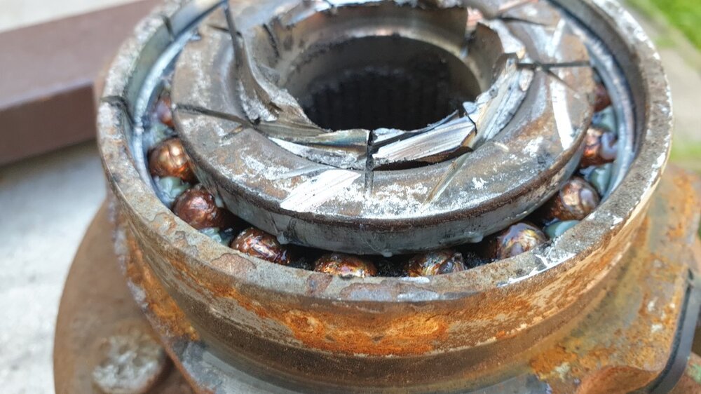

FID Опубликовано 8 октября, 2022 Жалоба Поделиться Опубликовано 8 октября, 2022 Мое мнение-ступица... Гул,как мне послышалось в такт вращения колеса Ссылка на комментарий

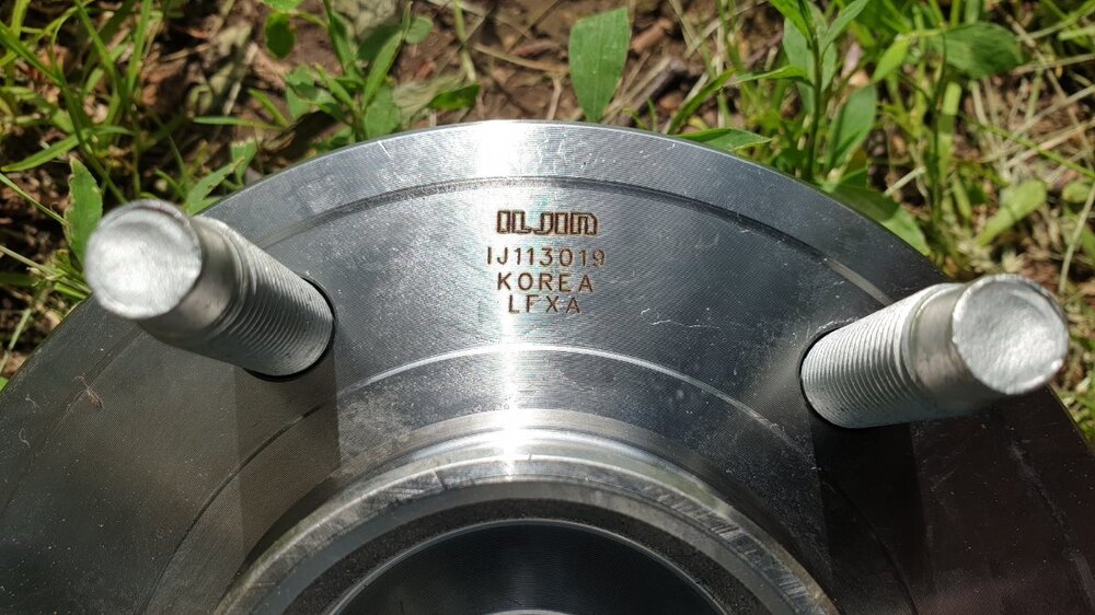

Евгений26 Опубликовано 2 апреля, 2023 Жалоба Поделиться Опубликовано 2 апреля, 2023 Антараводы, подскажите артикул передней ступицы от илджин.Гул слева, при легком смещении руля вправо, вой уходит. Похоже на левую. 144 тысячи, авто 10 лет.Найти артикул не получается на автодоке.Iljin IJ113019 это она? Ссылка на комментарий
Dr.Yu Опубликовано 2 апреля, 2023 Жалоба Поделиться Опубликовано 2 апреля, 2023 Да. 1 Ссылка на комментарий
