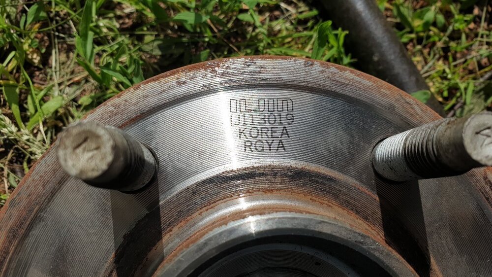

Евгений26 Опубликовано 11 июня, 2024 Жалоба Опубликовано 11 июня, 2024 Ну и какая оригинал, какая фейк? Я бы сказал, что они разные в деталях исполнения. Та, что ржавая, не прошла и 10 тысяч - год и два месяца.
ozeh Опубликовано 11 июня, 2024 Жалоба Опубликовано 11 июня, 2024 В 11.06.2024 в 13:25, Евгений26 сказал: Ну и какая оригинал, какая фейк? Я бы сказал, что они разные в деталях исполнения. Та, что ржавая, не прошла и 10 тысяч - год и два месяца. Показать У ржавой на торце шпильки буква как на тех что стоят с завода
Иванович Опубликовано 11 июня, 2024 Жалоба Опубликовано 11 июня, 2024 Евгений, ориджинал - отстой?. Шпильки однозначно выкручивать и хранить - к шпилькам как я понял претензий нет) и датчик снять. Шприцуйте с нова. Походу смазки явно не докладывают. https://www.drive2.ru/l/551975179182410535/
Евгений26 Опубликовано 12 июня, 2024 Жалоба Опубликовано 12 июня, 2024 То есть мнение, что ржавая таки оригинал? А новая подделка? Хотел куда нибудь написать, искал сайт, русский только для оптовиков без мэйла, глобальный сайт на инглише тоже без мэйла. Спросить не с кого. Понятно, что время покажет...
ozeh Опубликовано 12 июня, 2024 Жалоба Опубликовано 12 июня, 2024 В 12.06.2024 в 05:35, Евгений26 сказал: То есть мнение, что ржавая таки оригинал? А новая подделка? Хотел куда нибудь написать, искал сайт, русский только для оптовиков без мэйла, глобальный сайт на инглише тоже без мэйла. Спросить не с кого. Понятно, что время покажет... Показать ООО "МАКСИМУМ" 143907, Московская область, г Балашиха, пр-кт Ленина, влд 65 1155001005136 https://www.ozon.ru/seller/zap-chast-979894/avtotovary-8500/?miniapp=seller_979894 Этот магазин занимается ильджин, свяжитесь, проконсультируйтесь.

Евгений26 Опубликовано 22 июня, 2024 Жалоба Опубликовано 22 июня, 2024 Пытался выбить подшипник, отрезав завальцовку. Спилить то спилил, выбить оказалось не на чем. В итоге распилил пыльник подшипника. Вот он вид внутри "оригинального" Iljin. Как видно, смазки тут до жопы, но это не помогло.
