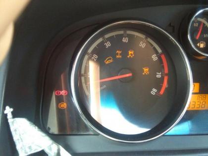

Дмитрий 1982 Опубликовано 12 августа, 2019 Жалоба Поделиться Опубликовано 12 августа, 2019 Тоже посетила "гирлянда". Горят то все датчики, с абс и ручником (плюс F на дисплее), то только ESP.Когда загораются все - то происходит резкий скачёк громкости звука на магнитоле, и прыгает на максимум стрелка скорости.ELM ошибок не показал. Была одна, и та по лямбде, стёр и не появлялась больше.Подозреваю, что АБС.По симптомам - (звук + стрелка) - может было у кого так же?[/В вашем случае возможно это масса всех блоков она находится на лонжероне под аккумулятором Тоже посетила "гирлянда". Горят то все датчики, с абс и ручником (плюс F на дисплее), то только ESP.Когда загораются все - то происходит резкий скачёк громкости звука на магнитоле, и прыгает на максимум стрелка скорости.ELM ошибок не показал. Была одна, и та по лямбде, стёр и не появлялась больше.Подозреваю, что АБС.По симптомам - (звук + стрелка) - может было у кого так же?[/В вашем случае возможно это масса всех блоков она находится на лонжероне под аккумулятором Ссылка на комментарий

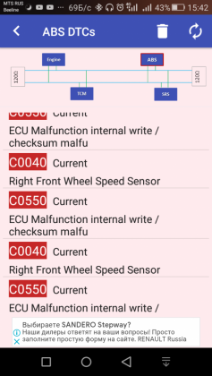

Фёдор279 Опубликовано 16 августа, 2019 Жалоба Поделиться Опубликовано 16 августа, 2019 С 0040 Та же канитель началась с неделю назад, после замены колодок....ступицу менял в июне.Удалось вылечить?скрин Ссылка на комментарий

Дмитрий 1982 Опубликовано 17 августа, 2019 Жалоба Поделиться Опубликовано 17 августа, 2019 С 0040 Та же канитель началась с неделю назад, после замены колодок....ступицу менял в июне.Удалось вылечить? скринКакой пробегНа каких у кого пробегах беда приключилась ? У меня на 175000. К чему опрос может время подошло . Ссылка на комментарий
Molotok13 Опубликовано 17 августа, 2019 Жалоба Поделиться Опубликовано 17 августа, 2019 С 0040Та же канитель началась с неделю назад, после замены колодок....ступицу менял в июне.Удалось вылечить? скринКакой пробегНа каких у кого пробегах беда приключилась ? У меня на 175000. К чему опрос может время подошло .160000 чего делать хз Ссылка на комментарий
Дмитрий 1982 Опубликовано 18 августа, 2019 Жалоба Поделиться Опубликовано 18 августа, 2019 Это не эпидемия :На автомобилях ОПЕЛЬ АНТАРА и ШЕВРОЛЕ КАПТИВА с 2007 года устанавливался блок ABS ESP EBCM производства концерна ATE. Этот блок относится к категории ESP MK60. У машин с возрастом 8 лет и более блок управления АБС выходит из строя, как правило проблемы проявляются при пробеге более 200 000 км. Неисправности блока ABS ESP ОПЕЛЬ АНТАРА и ШЕВРОЛЕ КАПТИВА обычно появляются и пропадают с прогревом, при этом загорается гирлянда ламп на панели приборов, системы ABS и ESP, а так же АКПП начинают работать в аварийном режиме. Ссылка на комментарий
