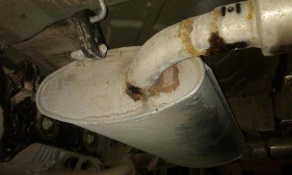

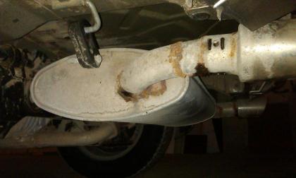

Convert294 Опубликовано 28 сентября, 2014 Автор Жалоба Опубликовано 28 сентября, 2014 Сегодня сделал последний штрих - повесил глушак слева на новую резинку и подрегулировал. Теперь трубы довольно ровно направлены относительно друг друга и относительно автомобиля.Глушак не менял, просто слева вырезали дырку и туда вварили новую трубу. А новый глушак со сдвоенным выхлопом стоит очень дорого! Шуметь мой глушитель сильнее не стал, ну может быть совсем немного, даже не ощущается, зато из обеих труб идет выхлоп, зимой особенно актуально.Была заменена накладка бампера с однотрубного выхлопа на накладку под сдвоенный выхлоп. На первой фотографии насадки очень близко к бамперу и стучат об накладку бампера, пришлось сделать пониже.Насадки покупал за 600 руб пара! Подумал что если через год сгниют, то куплю новые нормальные и переварю.Смотрится конечно интереснее, почему бы с завода так не делать?! 2

maxixam85 Опубликовано 29 сентября, 2014 Жалоба Опубликовано 29 сентября, 2014 Какой в итоге бюджет на переделку получился? и где делал?

Convert294 Опубликовано 29 сентября, 2014 Автор Жалоба Опубликовано 29 сентября, 2014 В 29.09.2014 в 02:30, maxixam85 сказал: Какой в итоге бюджет на переделку получился? и где делал?Ну значит накладка 1800р мне обошлась, насадки по 300р/шт, работа по ввариванию второй трубы и насадок 800р. Почему за работу так дешево, а потому что в специализированной мастерской glushok.ru мне парень два часа варил-варил, потом встал и сказал что он делать не будет, хотя уже было почти все сделано. Он торопился куда то, пёс, да и мне не понравилось как он работал, поэтому я его мучил по малейшему перекосу. Вот и я потом сам взял болгарку, где надо надрезал, выгнул как надо и поехал в простой сервис, мне там глушитель сняли и все четко проварили. Ну а так, если варить "от и до" в сервисе, то в районе 3-4 тысяч возьмут. В 29.09.2014 в 02:40, опелевод55 сказал: Привет, какая цена за комплект кнопок?Вот номер 51218399243. В районе 160 руб/шт я покупал. 1

Алексей Тульский Опубликовано 23 января, 2015 Жалоба Опубликовано 23 января, 2015 В 28.09.2014 в 19:05, Convert294 сказал: Сегодня сделал последний штрих - повесил глушак слева на новую резинку и подрегулировал. Теперь трубы довольно ровно направлены относительно друг друга и относительно автомобиля.Глушак не менял, просто слева вырезали дырку и туда вварили новую трубу. А новый глушак со сдвоенным выхлопом стоит очень дорого! Шуметь мой глушитель сильнее не стал, ну может быть совсем немного, даже не ощущается, зато из обеих труб идет выхлоп, зимой особенно актуально.Была заменена накладка бампера с однотрубного выхлопа на накладку под сдвоенный выхлоп. http://www.antara-club.ru/public/style_images/master/attachicon.gifIMAG0006.jpghttp://www.antara-club.ru/public/style_images/master/attachicon.gifIMAG0015.jpghttp://www.antara-club.ru/public/style_images/master/attachicon.gifIMAG0016.jpghttp://www.antara-club.ru/public/style_images/master/attachicon.gifIMAG1032.jpg На первой фотографии насадки очень близко к бамперу и стучат об накладку бампера, пришлось сделать пониже.Насадки покупал за 600 руб пара! Подумал что если через год сгниют, то куплю новые нормальные и переварю.Смотрится конечно интереснее, почему бы с завода так не делать?!Можно на этом месте по подробней!? Сделайте пожалуйста фото с низу автомобиля. Интересует именно куда врезали, какого диаметра трубы и толщина,Спасибо
Convert294 Опубликовано 26 января, 2015 Автор Жалоба Опубликовано 26 января, 2015 В 23.01.2015 в 07:30, Алексей Тульский сказал: В 28.09.2014 в 19:05, Convert294 сказал: Сегодня сделал последний штрих - повесил глушак слева на новую резинку и подрегулировал. Теперь трубы довольно ровно направлены относительно друг друга и относительно автомобиля.Глушак не менял, просто слева вырезали дырку и туда вварили новую трубу. А новый глушак со сдвоенным выхлопом стоит очень дорого! Шуметь мой глушитель сильнее не стал, ну может быть совсем немного, даже не ощущается, зато из обеих труб идет выхлоп, зимой особенно актуально.Была заменена накладка бампера с однотрубного выхлопа на накладку под сдвоенный выхлоп. http://www.antara-club.ru/public/style_images/master/attachicon.gifIMAG0006.jpghttp://www.antara-club.ru/public/style_images/master/attachicon.gifIMAG0015.jpghttp://www.antara-club.ru/public/style_images/master/attachicon.gifIMAG0016.jpghttp://www.antara-club.ru/public/style_images/master/attachicon.gifIMAG1032.jpg На первой фотографии насадки очень близко к бамперу и стучат об накладку бампера, пришлось сделать пониже.Насадки покупал за 600 руб пара! Подумал что если через год сгниют, то куплю новые нормальные и переварю.Смотрится конечно интереснее, почему бы с завода так не делать?!Можно на этом месте по подробней!? Сделайте пожалуйста фото с низу автомобиля. Интересует именно куда врезали, какого диаметра трубы и толщина,Спасибо Вот фото, выглядит сейчас не очень красиво. Швы не обрабатывал. Диаметр трубы 50мм.
Алексей Тульский Опубликовано 27 января, 2015 Жалоба Опубликовано 27 января, 2015 а толщина стенки трубы какая?
Convert294 Опубликовано 27 января, 2015 Автор Жалоба Опубликовано 27 января, 2015 В 27.01.2015 в 18:42, Алексей Тульский сказал: а толщина стенки трубы какая?Не знаю, не интересовался. Мне кажется этот параметр неважен, понятно что миллиметровую трубу никто вваривать не будет. Это труба с чьего то выхлопа, так как сервис был специализированный по выхлопным системам. Он ее где то из-за угла достал))
