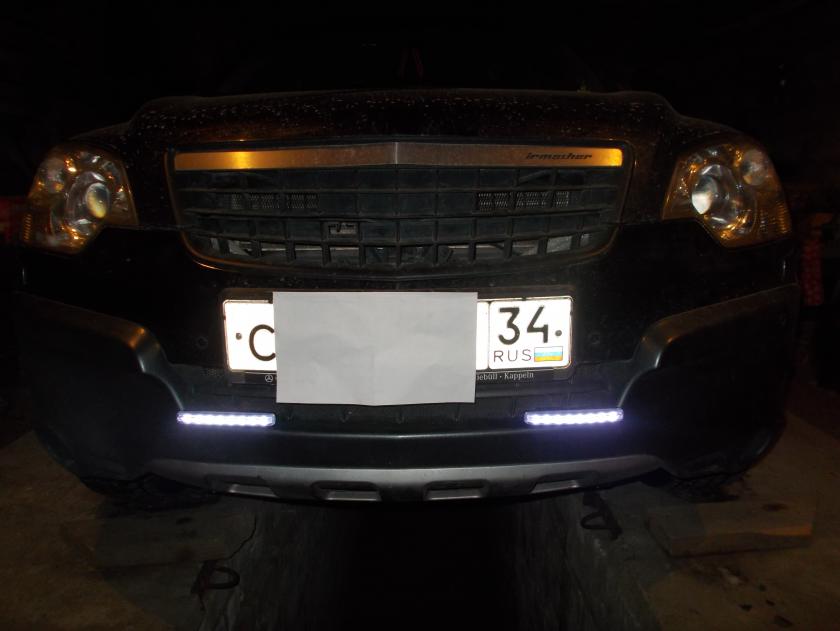

slasla Опубликовано 23 января, 2016 Жалоба Поделиться Опубликовано 23 января, 2016 Мне тоже ксенон жалко! Поставил ДХО диодные на бампер под номером, в глаза не бросаются, колхозом отдают только при внимательном, близком рассмотрении, а свою функцию выполняют на все 1000%. Подключил "+" на какой-то предохранитель, где он появляется при включении зажигания, а "-" на предохранитель габаритов. Габариты загорелись - на "-" появился "+" и диоды гаснут - все. Ссылка на комментарий

qbraz Опубликовано 23 января, 2016 Жалоба Поделиться Опубликовано 23 января, 2016 (изменено) SlaslaА что за диоды брали?Фото бы... Изменено 23 января, 2016 пользователем qbraz Ссылка на комментарий

slasla Опубликовано 23 января, 2016 Жалоба Поделиться Опубликовано 23 января, 2016 (изменено) SlaslaА что за диоды брали?Фото бы...Да в магазине за 500 деревянных готовые с поводами, сейчас схожу фоткну. melbu у меня не биксенон, лампа с одним средством накала это раз, моргание дальним значит включит лампы и открыть шторку в фаре это два. Изменено 23 января, 2016 пользователем slasla Ссылка на комментарий
slasla Опубликовано 23 января, 2016 Жалоба Поделиться Опубликовано 23 января, 2016 Вот как обещал. 1 Ссылка на комментарий

melbu Опубликовано 24 января, 2016 Жалоба Поделиться Опубликовано 24 января, 2016 "Би" означает два. Не знаю как у вас, а я видел ксеноновае лампы с двумя накалами, и именно их и называли биксенон (может это и китайский колхоз, утверждать не буду) . А вы так часто моргаете дальним, что это вас так беспокоит? Способы реализации "Би-ксенона" бывают разными. Шторка, перемещение лампы, две капсулы в одной колбе и или вообще две отдельные колбы. Это всё "Би-ксенон". Т.е. Би- относятся не к количеству источников света, а к режиму работы. Часто ли я моргаю дальним, это не важно. С режимом скандинавского света это не имеет вообще никакого значения. Важно что средняя наработка лампы составляет порядка 2000 часов в режиме обычной работы, а у меня ламы наработали больше 4000 часов при этом световая температура не стала теплее 4000К и стробоскопического эффекта не наблюдается пока. Это говорит о том, что практического смысла колхозить ДХО нет. Тем более нет смысла колхозить ДХО с нарушением ГОСТа, которое видно невооруженным глазом метров за 300. "Расстояние между внутренними краями двух видимых поверхностей должно быть не менее 600 мм" Размер номерного знака 520 мм, он тут как приставленная линейка работает, чтобы господин полицейский точно не ошибся.Еще есть аспект красоты и более солидного вида автомобиля. Я такую реализацию с точки зрения красоты оцениваю скептически, но если вам нравится, то ОК. А вам нравится, судя по всему. Итого получается по разумным доводам один за установку и два против. Ссылка на комментарий
slasla Опубликовано 24 января, 2016 Жалоба Поделиться Опубликовано 24 января, 2016 (изменено) Про способы реализации "Би-ксенона" спорить не буду, мне всё равно как он реализован. То, что лампы не нагружаются при переключении света с ближнего на дальний полностью согласен. По госту вообще то 500мм расстояние, на сколько помню, но наши доблестные служители закона пока не трогают (тьфу-тьфу-тьфу). Ну и линейку они должны свою предоставить, что не всегда у них есть. Я хотел включить "Скандинавский свет", но не нашёл спеца - все роются, роются и говорят, что включить невозможно, правда к официалам не ездил пугают цены. И самое главное, что напрягает, это тёмный цвет экрана мультимедиа, в солнечную погоду ничего не видно. Ну и работа всех остальных габаритных ламп тоже считаю лишней. Про нравится - на троечку, просто на данный момент считаю лучшим вариантом. Демонтируется всё за 10 мин, без последствий. А вообще хотел найти по форме выреза противотуманок. Можно было бы и их задействовать, но жалко портить схему. На Мондео я так и сделал. Дело в том, что там противотуманки подключены напрямую через переключатель и при их использовании он перегревался и плавился, а цена вопроса от 6000 руб. поэтому я их отключил и собрал схемку так-же как и на Опеле. Но буду искать и другие варианты, думаю об "Ангельских глазках" , правда у нас оптика под углом, не знаю получится или нет. Изменено 24 января, 2016 пользователем slasla Ссылка на комментарий
