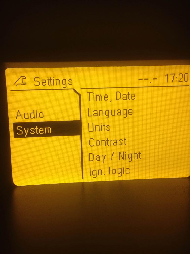

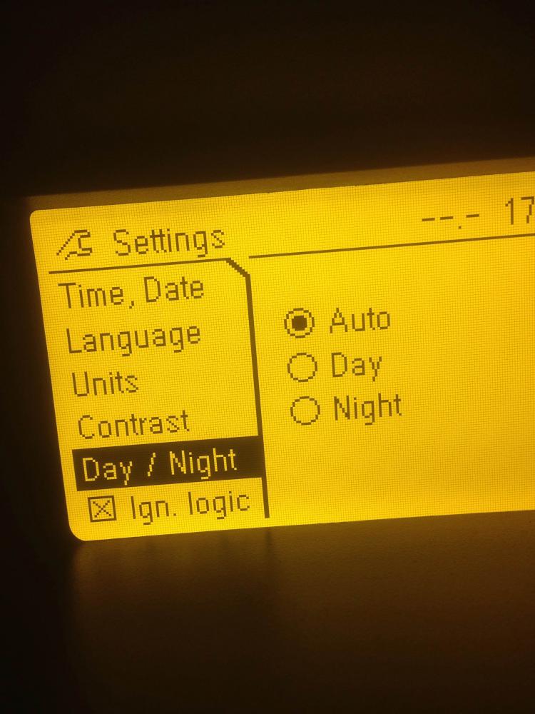

V_slav Опубликовано 24 января, 2016 Жалоба Поделиться Опубликовано 24 января, 2016 В настройках магнитолы можно вручную выбрать, день, ночь или автоматический режим, т.е. при включении фар дисплей загорается темным. Могу фото скинуть, если надо Ссылка на комментарий
slasla Опубликовано 24 января, 2016 Жалоба Поделиться Опубликовано 24 января, 2016 (изменено) В настройках магнитолы можно вручную выбрать, день, ночь или автоматический режим, т.е. при включении фар дисплей загорается темным. Могу фото скинуть, если надоБыл бы признателен! У меня он как раз на автомате - при включении габаритов темнеет экран, хотелось бы иметь возможность самому выбирать. Изменено 24 января, 2016 пользователем slasla Ссылка на комментарий

V_slav Опубликовано 24 января, 2016 Жалоба Поделиться Опубликовано 24 января, 2016 В настройках магнитолы можно вручную выбрать, день, ночь или автоматический режим, т.е. при включении фар дисплей загорается темным. Могу фото скинуть, если надоБыл бы признателен! У меня он как раз на автомате - при включении габаритов темнеет экран, хотелось бы иметь возможность самому выбирать. При включенной магнитоле нажимаем кнопку SettingsДалее выбираем System - Day/Night 1 Ссылка на комментарий

slasla Опубликовано 25 января, 2016 Жалоба Поделиться Опубликовано 25 января, 2016 (изменено) Далее выбираем System - Day/Night Спасибо большое, теперь разобрался. (я знаю два языка - русский и русский мат.) :D: chem407 На катушку реле ПТФ с одной стороны приходит напряжение питания при включении зажигания. Вторую сторону садит на массу блок управления кузовным оборудованием когда включаем ПТФ. Вот данная вторая сторона нам и нужна. К данному контакту у меня подходит красный провод.У реле габаритов на одном из коммутируемых выводов висит питание. Второй из коммутируемых выводов через лампы габаритов соединён с массой. Вот он и нужен. К нему у меня подходит чёрный провод. Когда не включены габариты ток протекает через катушку реле ПТФ и через лампы габаритов. Сопротивление ламп габаритов у меня около 1 Ома, сопротивление катушки реле ПТФ около 80 Ом. Поэтому габариты от такого малого напряжения 12В/81Ом*1Ом=0,15В не загорятся. Диод нужен для того чтобы при включении и габаритов и ПТФ вручную не сжечь блок управления кузовным оборудованием т.к. при этом он будет пытаться посадить катушку реле ПТФ на массу, а реле габаритов подаст напряжение на габариты. Получится КЗ. Чтобы этого не произошло стоит диод, который пропускает ток только в одном направлении от красного провода к чёрному. Диод нужен на напряжение не менее 50В, и на ток не менее 0,5А, чем больше оба эти параметра - тем надёжнее. А можно, раз уж начали, ткнуть носом и на вторые концы проводов? Куда конкретно подключили. И я думаю диод на 100В и 1А будет понадёжнее? А то сыкотно сжечь оборудование. Изменено 25 января, 2016 пользователем slasla Ссылка на комментарий
