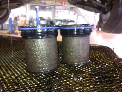

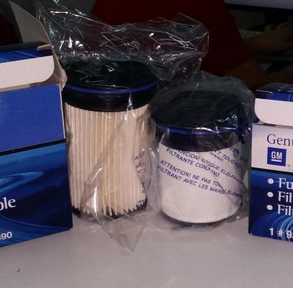

По топливному фильтру на 2,2.... до 12 м.г. шёл дешёвый фильтр, после 12 м.г. шли и дешёвый и дорогой (в 2,5 раза). Зависит от номера двигателя. Причём дорогой размером меньше, поэтому они не взаимозаменяемые.
Это фото фильтра моей машины, выпуск машины с завода во второй половине 2013 года.
Это так называемый "новый фильтр", партнамбер 95135912/4820771 ?
Не знаю. Номер запчасти пишется на упаковке а не на запчасти. По диаметру они одинаковые, но по высоте разные.
Подскажите,кто знает.
Номер двигателя  206086К   ,какой фильтр необходим для замены?

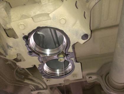

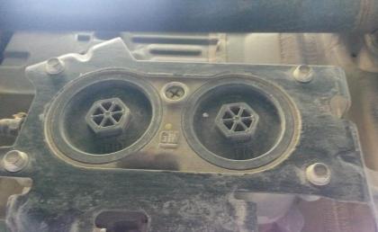

нагнитесь под днище.
если там два фильтра - это и есть нового образца.
номера в теме про фильтры выкладывал.
Мне по вину определили как 4820771
Выглядит, как тот, что дешевый, на фото Бэтр.
Старого образца якобы короче, вот они дороже.

длинные вкладыши ставятся в фильтры которые больше по размерам, такие шли в Антары в основном 13 года , потом опять стали ставить фильтры предыдущего типоразмера, поэтому вкладыши снова стали короткими
А я слышал, что короткие шли до 13 года, а теперь идут длинные с 13 года.
У меня авто август 2013 года, длинные, что "попроще".
уже опять идут короткие, но естественно в крупные фильтры ставятся только длинные вкладыши

какой такой алгоритм? в более маленький филтр длиный вкладыш просто не влезет, . Для большого фильтра длинный вкладыш, для меньшего короткий.
п.с вкладыши через 30к пробега, Лукойл и Газпром.
