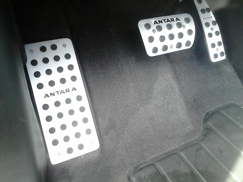

vadim 68 Опубликовано 29 апреля, 2014 Жалоба Поделиться Опубликовано 29 апреля, 2014 (изменено) Я вчера поставил такие же точно накладки на педали,есть одно тонкое место:на тормозной педали самое правое отверстие как раз попадает на сварку тормозного рычага с накладкой.Накладка под левую ногу и на педаль газа крепится саморезами,т.к.они пластмассовые ну а на тормозную-болтиками с гаечками из комплекта.Остаток:1 саморез и один болтик с гайкой.Смотрится-ОК! резиновые бобышки не дают ноге скользить.P.S.-заказывал на алиэкспрессе по ценнику-28 американских руб. Изменено 29 апреля, 2014 пользователем vadim 68 Ссылка на комментарий
СЛАВИК Опубликовано 29 апреля, 2014 Автор Жалоба Поделиться Опубликовано 29 апреля, 2014 Я вчера поставил такие же точно накладки на педали,есть одно тонкое место:на тормозной педали самое правое отверстие как раз попадает на сварку тормозного рычага с накладкой.Накладка под левую ногу и на педаль газа крепится саморезами,т.к.они пластмассовые ну а на тормозную-болтиками с гаечками из комплекта.Остаток:1 саморез и один болтик с гайкой.Смотрится-ОК! резиновые бобышки не дают ноге скользить.P.S.-заказывал на алиэкспрессе по ценнику-28 американских руб.Сфотографируйте пожалуйста.И ещё я не понял: у меня в комплекте всего четыре самореза, которые я потрачу на накладку под левую ногу в которой 4-е отверстия. Остаётся 4-ре коротких болтика и 2-а длинных. Не могу понять как вы накладку на тормоз закрепили? вы закрепили накладку на тормоз не сверля отверстий? У вас в комплекте было 6-сть саморезов? Пидаль газа пластиковая (обязательно сегодня посмотрю)? Ссылка на комментарий
vadim 68 Опубликовано 30 апреля, 2014 Жалоба Поделиться Опубликовано 30 апреля, 2014 Фото выложу завтра.У меня в комплекте было 7 саморезов(4 ушло на накладку левой ноги,2 ушло на педаль газа,1-остался,педаль тормоза крепится 3-мя болтиками и тоже 1 остался.Тормозную педаль сверлил,предварительно снял резиновую накладку,она сейчас в запасе) Ссылка на комментарий

vadim 68 Опубликовано 14 мая, 2014 Жалоба Поделиться Опубликовано 14 мая, 2014 Вот как получилось. Ссылка на комментарий

vadim 68 Опубликовано 14 мая, 2014 Жалоба Поделиться Опубликовано 14 мая, 2014 Не совсем пойму,насчёт сверлить.Если разонравится,оденем штатную накладку из резины и дальше в путь Ссылка на комментарий
