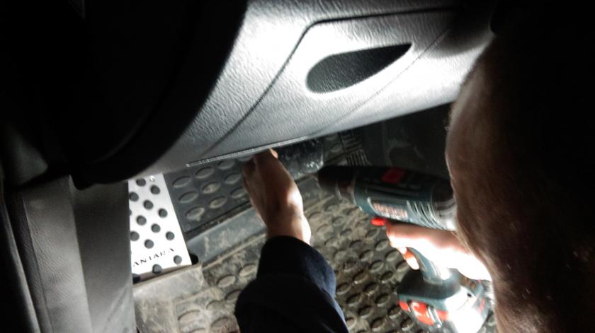

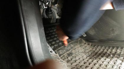

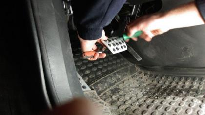

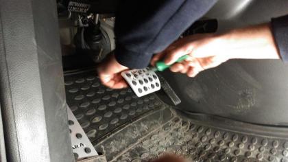

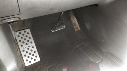

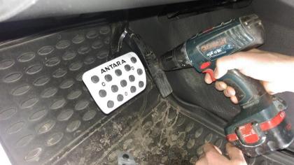

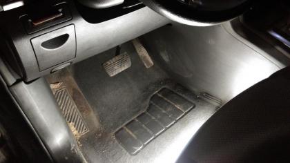

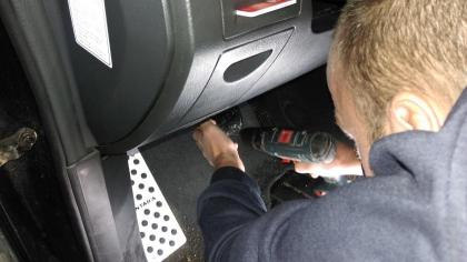

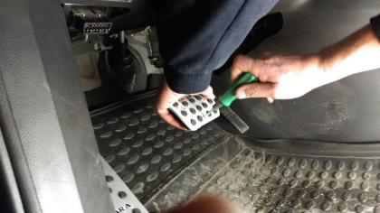

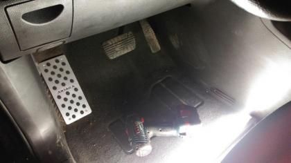

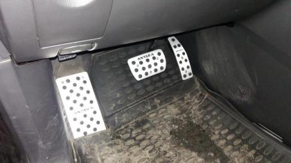

опелевод55 Опубликовано 21 октября, 2014 Жалоба Поделиться Опубликовано 21 октября, 2014 Ну вот как и обещал..... На все ушло полчаса.....Понадобится набор болтиков,гаечек и шурупов из комплекта,шуруповерт,сверлышко по металу на 4,головка на 8 с трещеткой....Накладка под левую ногу крепится на шурупы ни чего сложного...На тормоз пришлось немного повозиться с отверстиями под болты и то правый верхний попадает на сварное соединение,ну ни чего остальные два хорошо затягиваются и этот вкрутил с усилием,эт хорошо....сидит мертво...Гашетка оказалась пластмасовой ну или сплав чего то,не металл точно....два отверстия и на болты.....только вот болты короткие...если нижний подошел с комплекта то верхний пришлось поискать..... в итоге был вкручен винт..... Ссылка на комментарий
NERSKY Опубликовано 21 октября, 2014 Жалоба Поделиться Опубликовано 21 октября, 2014 я тоже верхний на газульке менял на длинный... Думал может просверлил не так. А теперь вижу не я такой один) Ссылка на комментарий
СЛАВИК Опубликовано 22 октября, 2014 Автор Жалоба Поделиться Опубликовано 22 октября, 2014 Ну круто смотрится! За фото отчёт - уважуха!) всё доступно и понятно! А как при эксплуатации? удобно? ноги не скользят? Ссылка на комментарий
Gennady 09 Опубликовано 22 октября, 2014 Жалоба Поделиться Опубликовано 22 октября, 2014 У меня стояли на бэхе ,красивые пока новые, потом лак стирается появляются проплешины , а после попадания зимней соли местами окисляется до белого порошка , в результате выглядит это всё, гораздо хуже обычных резиновых.Так что практичней поставить эти накладки, перед продажей машины, чтобы выглядело нарядно. Ссылка на комментарий
опелевод55 Опубликовано 22 октября, 2014 Жалоба Поделиться Опубликовано 22 октября, 2014 Особо ногой не ощущаются,я бы сказал вообще не чуствую))) и нескользят :ok:чему там окисляться, монолитный кусок алюминия да и лака там нет.... Ссылка на комментарий
