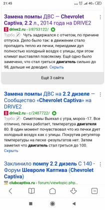

kudan01 Опубликовано 29 ноября, 2019 Жалоба Опубликовано 29 ноября, 2019 В 29.11.2019 в 12:12, Сергей Егорушкин сказал: Это скорее с простым шкивом помпа. С электро два года назад в районе 16 т. была.да, возможно https://www.drive2.ru/l/8753122/вот этот правильный артикул 25189645 и в каталогах ошибка в общем-то , как и давал выше ссылку, в теме есть оба артикулакак электро, так и простой..Электро у меня в стране стоит 350 $ .... дорого... http://www.clubcaptiva.ru/forum/viewtopic.php?t=44491

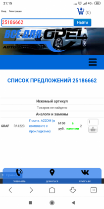

Prjanik Опубликовано 1 декабря, 2019 Жалоба Опубликовано 1 декабря, 2019 (изменено) В 29.11.2019 в 10:53, AlexPit сказал: они? 25184365 25186663http://www.elcats.ru/opel/Parts.aspx?Model=b92e8fe0-b8c1-4916-b72f-febd7b414735&Unit=be6c9c7f-1852-4166-9033-309cc106bebc&Title=%D0%9F%D0%BE%D0%B4%D0%B3%D1%80%D1%83%D0%BF%D0%BF%D0%B0+8цена аналогов 6 и 8 рубЕхист по каталогам, мне вообще это подсовывает снова - General Motors 25186662но это механический? А в идеале, нам на 2.2 подходит именно 25189645но цена на него ахтунг! Если на ехсист (и это у меня ОПТовая цена) :D: , к слову видел и по 15тыс!General Motors 25189645 Насос воды - 20 443 ₽ General Motors 25186663 - уже за 8000 аналог, но электрический он или механический не ясно. Может кто, подскажет где искать дешевле? И какие еще номера подойдут на Дизель 2.2, на сколько они унифицированы по посадочным местам и тп? P.S. позвонил официалам, со скидкой около 17тыс!!! И с их слов, была смена VINов и теперь два номера, а какой подойдет, и унифицированы ли они, хз! Т.е 25189645 может и не подойти. Я то в идеале, конечно хочу электро механический поставить. Я так понимаю, самым верным будет, подлезть и рассмотреть номер детали на авто, он вообще виден там? Изменено 1 декабря, 2019 пользователем Prjanik
