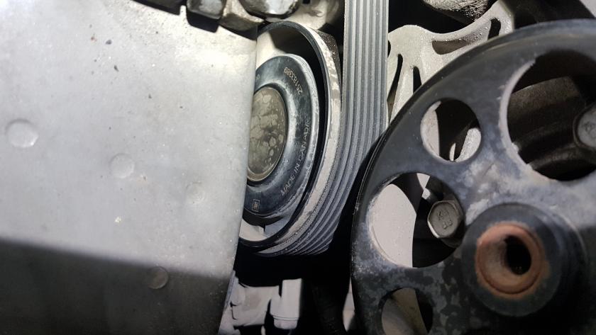

Сергей Егорушкин Опубликовано 4 декабря, 2019 Жалоба Поделиться Опубликовано 4 декабря, 2019 Насосы одинаковые, кроме шкивов. До 2013 г. Шли без электрошкива. Можешь поставить и тот и другой. Вопрос в цене, 9 или 20, плюс замена тыс. 5. У меня стоит с простым тыс. 50 уже. Сканер видит обрыв катушки, и всё. По прогреву не замечено изменений. Можно подобрать сопротивление, но ставить лучше сразу, потом фиг подлезешь туда. Я забил. Если ремень и ролики норм. не трогай, их менять не проблема. Ссылка на комментарий

Евгений26 Опубликовано 5 декабря, 2019 Жалоба Поделиться Опубликовано 5 декабря, 2019 Я не понимаю, что за проблему вы сейчас создаете?Вам же сказали - открой капот и посмотри наличие разъема на муфте.Если есть - с электроприводом.Что вы еще хотите?Без снятия помпы поставить окончательный диагноз - так даже у официалов все гадалки в отпуске.И муфта включается в работу при +35. Где вы данные за 50 нашли?Короче, пора прекращать говорить.Давно уже делать надо! Ссылка на комментарий

Евгений26 Опубликовано 7 декабря, 2019 Жалоба Поделиться Опубликовано 7 декабря, 2019 13 год. Стоит такой насос.Чтобы понять, что электрошкив, светим правее.Определить все это можно за 5 минут, сняв корпус фильтра.Чтобы поменять, придется вспомнить матерный словарь.Скорей всего можно будет ограничиться снятием насоса гура.Я так думаю. Вот так этот насос выглядит снятым.https://baza.drom.ru/novosibirsk/sell_spare_parts/pompa-s-datchikom-v-sbore-gm-25186663-captiva-c140-2013g-z22d1-74919956.html 1 Ссылка на комментарий
