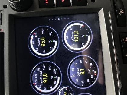

Серж43 Опубликовано 21 апреля, 2021 Жалоба Поделиться Опубликовано 21 апреля, 2021 Под нагрузкой значения на 1-2 десятых меньше чем раньше( при 92-98 гр на хх 1.5-1.4, на 2000 об-3.9, 2500-4.4, 3000-4,9 ),помпа родная (216 тыс) ремень недавно меняли , люфта не было. Термостат-родной. Вентиляторы включаются в положенных диапазонах темп. Расход и топливные коррекции примерно как и раньше. Ссылка на комментарий

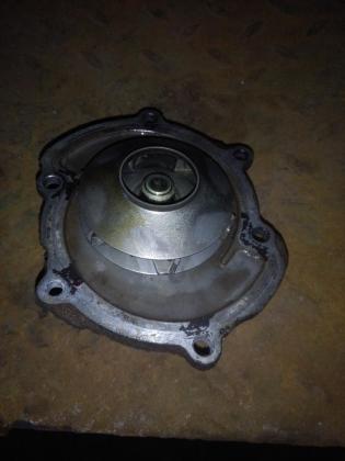

Prjanik Опубликовано 21 апреля, 2021 Жалоба Поделиться Опубликовано 21 апреля, 2021 да и термостат можно проверить или купить он недорог, ну а ПОМПА! Блин почитайте мои опусы тут! Кроме троллинга местных ватников :DВы вкурсе, что у многих лопасти "растворяются" или ломаются? А еще помпу клинить может, и вы об этом не поймете даже... Пока ее не заклинит окончательно! 200тыс пробег, реально можно раскошелиться на термостат и помпу! Ссылка на комментарий

Prjanik Опубликовано 21 апреля, 2021 Жалоба Поделиться Опубликовано 21 апреля, 2021 еще раз! Я реально вспомнил, как начинало клинить Помпу (правда на рейстайле она с электро шкивом). Вы можете ехать ехать, все идет норм, потом бац темп растет! Потом опять стабилизируется, так? Мне прямо повезло, что перед этим Я приобрел ЕЛМку, иначе был бы п...ц полный... И Направление Вам указали вероятно правильное.Заменить Помпу и Термостат (проверить или заменить). Радиаторы, можно почистить, если они не вздутые, не поломаны, если жидкость пропускают нормально, то смысл менять?Новые китай будут хуже оригинала. вообще выходит дорестайл был настоящим Немецким качеством, а потом... раз на 200тыс, даже радиатор не потек :D Ссылка на комментарий
Фёдор279 Опубликовано 21 апреля, 2021 Жалоба Поделиться Опубликовано 21 апреля, 2021 (изменено) да и термостат можно проверить или купить он недорог, ну а ПОМПА! Блин почитайте мои опусы тут! Кроме троллинга местных ватников :DВы вкурсе, что у многих лопасти "растворяются" или ломаются? А еще помпу клинить может, и вы об этом не поймете даже... Пока ее не заклинит окончательно! 200тыс пробег, реально можно раскошелиться на термостат и помпу!Какие лопасти растворяются? на 3,2 помпа другая. Там лопасти стальные (есть конечно исполнения и из других металлов, но...)Тоже по началу заморачивался по высокой температуре. Промывал систему, не один раз. Но потом где то наткнулся на описание двигателя. Он горячий 102-110 0С ОХЛАЖДАЮЩЕЙ ЖИДКОСТИ - это его нормальный рабочий диапазон! А масло соответственно будет ещё горячее, так как охлаждает поршни и камеру сгорания непосредственно. Температура может немного плавать в зависимости от качества и вида топлива, окружающей температуры и и ещё многих факторов...(двигатель там грязны1, кто то пишет что установка защиты влияет и т.п.)На прошлой неделе мониторил температуру рабочую при уличной +2 0С Изменено 21 апреля, 2021 пользователем Фёдор279 Ссылка на комментарий

Серж43 Опубликовано 21 апреля, 2021 Жалоба Поделиться Опубликовано 21 апреля, 2021 Вообще темп м.масла пока просто настораживает, но сильно не напрягает, повышается, но думаю в пределах нормы согласно возраста и пробегу. Больше переживаю из-за акпп, там вот был скачок ( более 130 гр), масло меняю частично каждые 20тыс км. Тогда и надумал радиатор поменять, но так как дело было осенью, поменял частично масло после поездки и решил зиму откатать на старом радиаторе,понаблюдать а весной поменять. Зимой с темп было всё ок,сейчас потеплело, темп чуть повыше стала.Вот ещё статья по температурам.А Sat какой? Есть два артикула SG-CH0004 и CH0004. (Двигатель 3,2)На моём радиаторе на мойке выбиле нижние ряды гармошки, вот всё думаю менять или нет!CH0004. Ссылка на комментарий
Фёдор279 Опубликовано 21 апреля, 2021 Жалоба Поделиться Опубликовано 21 апреля, 2021 (изменено) А какая трасса была? ровная или серпантин? Это же влияет на температуру коробки, она может моментально вырасти, но в динамике как себя ведёт?У меня, коробка, в большинстве своём, на 10 0С градусов меньше чем ОЖ в двигателе (не связываю одну с другой!!!) Изменено 21 апреля, 2021 пользователем Фёдор279 Ссылка на комментарий
Серж43 Опубликовано 21 апреля, 2021 Жалоба Поделиться Опубликовано 21 апреля, 2021 А какая трасса была? ровная или серпантин? Это же влияет на температуру коробки, она может моментально вырасти, но в динамике как себя ведёт?У меня в большинстве своём, на 10 0С градусов меньше чем ОЖ в двигателе (не связываю одну с другой!!!) А Sat какой? Есть два артикула SG-CH0004 и CH0004. (Двигатель 3,2) В Симферополе долго был в пробке, затем в направлении Алушты пошли на перевал. Пришлось тошнить на подъёме за троллейбусом, темп ОКР воздуха +30, обгонять было нельзя, подъем затяжной, температура полезла( макс 132 акпп, охл.ж-112) если бы подъем не закончился не знаю какую бы увидел. Затем спуск и Точка прибытия-Алушта. Прибыв проверил -вентиляторы крутят, охл жид в норме, немного отпустило. Спустя пару дней снова в горы, акпп более 120 гр и та несколько раз. В дороге домой на трассе темп акпп 75-95. Но замечу каждый год в Крым гоняем, теже дороги, пробки, таких значений не было. Ставил себе радиатор sat CH0004. Ссылка на комментарий
Фёдор279 Опубликовано 21 апреля, 2021 Жалоба Поделиться Опубликовано 21 апреля, 2021 (изменено) Ну думаю это нормально, Температура, пробка + подъём. Машина наверно не пустая была, Тут скорее нужно радиатор АКПП ставить. Сам уже об этом думаю, Но по двигателю, он у нас (3,2) горячий, сам аж ТРИ года заморачивался. Летом ездить "боялся". Если найду статью, которую по Z32SE читал, то скину. Там было написано что 110 0С ОЖ это норма, Масло ещё горячее. Тут чистая теплотехника в её теории и практике, коэффициенты теплоотдачи и теплопередачи. Масло снимает тепло непосредственно со стенки гильзы, а ОЖ через стенку, да местами и не однослойную. Изменено 21 апреля, 2021 пользователем Фёдор279 Ссылка на комментарий
Серж43 Опубликовано 21 апреля, 2021 Жалоба Поделиться Опубликовано 21 апреля, 2021 Ну думаю это нормально, Температура, пробка + подъём. Машина наверно не пустая была, Тут скорее нужно радиатор АКПП ставить. Сам уже об этом думаю, Но по двигателю, он у нас (3,2) горячий, сам аж ТРИ года заморачивался. Летом ездить "боялся". Если найду статью, которую по Z32SE читал, то скину. Там было написано что 110 0С ОЖ это норма, Масло ещё горячее. Тут чистая теплотехника в её теории и практике, коэффициенты теплоотдачи и теплопередачи. Масло снимает тепло непосредственно со стенки гильзы, а ОЖ через стенку, да местами и не однослойную. Так инфа в тисе на каптиву есть что темп охл ж110 норма, вопрос был в другом, что раньше темп режимы были на авто другие(ниже), и что сделать чтобы дальше не допускать повышения. Спасибо за ответы, советы. Возраст у авто не маленький, пробег тоже, буду менять что возможно в системе охлаждения, хуже точно не будет. Ссылка на комментарий
