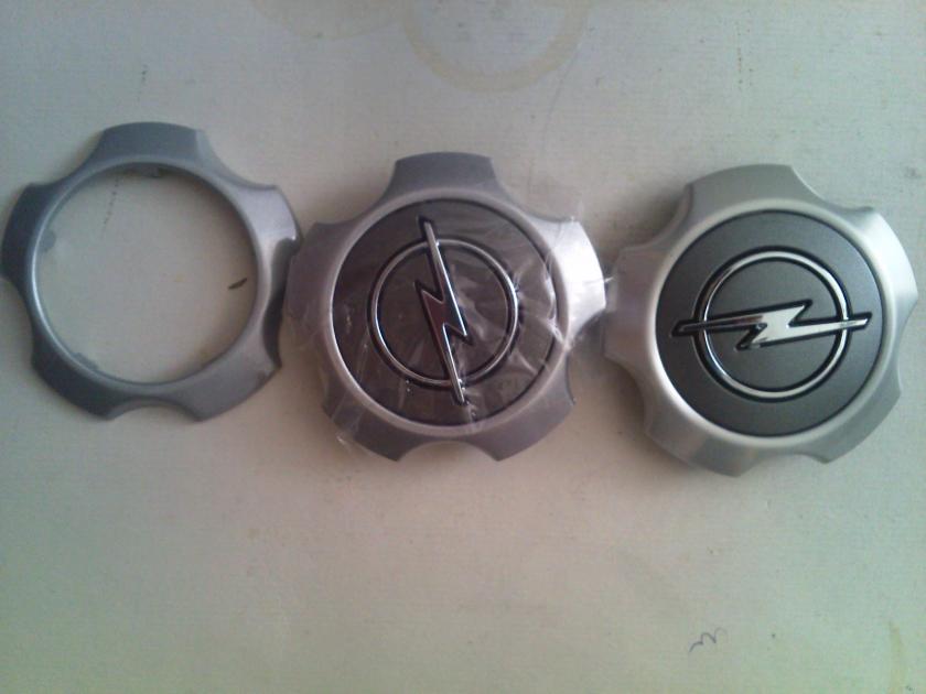

Ступичные шпильки.
Колпаки 18 дюймовых легкосплавных колес.
GM/Opel 96626512 / 4806757 КРЫШКА, СТУПИЦА КОЛЕСА, FOR 7J X 18 ALLOY (ИДЕНТ. 2X) (FOR 7J X 18 ALLOY) - 1 шт.
​Важная информация для правильно определения данных колпаков.
В природе существует три вида колпаков этого дизайна. Смотрим на фото:
Слева на право:
Колпак старого дизайна, который штатно комплектовался на машины (не производится и не продается), колпак нового дизайна (выпускается и продается), колпак который ошибочно в каталогах относится к Opel Antara, но принадлежит он к Opel Astra и имеет номер Opel /GM 1006946 / 13153233 (абсолютно не подходит к нашим колесам и его не возможно установить.)
Имеются некоторые отличия: Старый дизайн был полностью разборным (см.фото ниже) и его алюминиевая накладка красилась в серый цвет, в новом дизайне (не разборном) нет алюминиевой накладки и красится вся пластиковая конструкция в цвет шлифованного алюминия (см. оттенок на фото). Для Astra колпак тоже не разборный и имеет цвет полированного алюминия т.е блестит сильней.
Хромированный логотип "Opel" у всех конструкций извлекается из основания и тем самым можно перекрашивать колпаки в разные цвета на свое усмотрение.

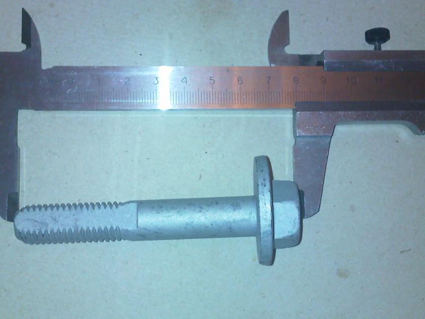

Регулировочные болты углов установки задней подвески кузова С105/С145 сравнение.
GM/Opel 94502054 / 4804606 ВИНТ, РЫЧАГ ЗАДНЕЙ ПОДВЕСКИ, ВЕРХНИЙ - 1 шт..Кузов С105.
GM/Opel 95471155 / 4819274 ВИНТ, РЫЧАГ ЗАДНЕЙ ПОДВЕСКИ, ВЕРХНИЙ - 1 шт..Кузов С145.
Внешний вид болтов, слева С105 справа С145.
Вывод: болт для рестайла короче чем на дорестайл, остальные размеры идентичны.
