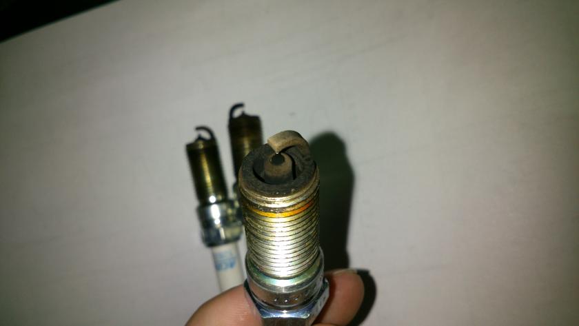

vrodnin Опубликовано 5 июня, 2014 Жалоба Поделиться Опубликовано 5 июня, 2014 (изменено) Братцы, вот настигла меня печаль!Вчера ОД приговорили кат. первый со второго ряда цилиндров. ОД говорят - 100% топливо. Заправка Лукойл -Экто 95.Нужен совет знающих, на что обратить внимание? Интересует исключительно техническая часть. Буду рубиться (скорее всего с ОД, думаю топливо нормальное).Что имеем:1) Ошибка P0430 - Низкая эффективность системы каталитического нейтрализатора ряд 2;2) Темный нагар на свечах. черный, нагара много.3) Катализаторы в обозримой части чистенькие, целенькие. Решетка исправного (с 1-го ряда), вроде как подплавлена с краю (на фото - без датчика). Но не понятно до конца.4) Данные регулирования подачи топлива:- долговременное регулирование подачи топлива блок 1 - значение 18%; блок 2 - значение 17%.5) Двигатель работает ровно.6) Пробег 27000. Крайнее ТО сделано 2 недели или 1500 км. назад. Свечи были в норме.Позиция дилера - 100% некачественное топливо. Иного быть не может. Неправильное смесеобразование вследствие неисправности какого либо из агрегатов, датчиков и т.д - исключено, т.к. выдавало бы соответствующую ошибку. В общем поставили однозначный диагноз.Сейчас взяли пробы топлива на экспертизу. Изменено 5 июня, 2014 пользователем vrodnin Ссылка на комментарий

DenisP Опубликовано 5 июня, 2014 Жалоба Поделиться Опубликовано 5 июня, 2014 1) Ошибка P0430 - Низкая эффективность системы каталитического нейтрализатора ряд 2;2) Темный нагар на свечах. черный, нагара много. а я бы сказал, что машина на богатой смеси каталась... т.е. возможно дохлая или глючная передняя лямбда а доказать это можно попробовать, найдя независимого эксперта вот только где ж его искать... МАМИ, МАДИ?или вот вариант - лавка известная http://www.ab-engine.ru/expertise.html Ссылка на комментарий

DenisP Опубликовано 5 июня, 2014 Жалоба Поделиться Опубликовано 5 июня, 2014 Мастера ОД сказали - перелив. Показатель +18 тоже об этом говорит. Якобы топливо плохо горело, его переливало. А может оно хорошо горело и его зря переливало?Мастера ОД сказали - перелив. Показатель +18 тоже об этом говорит. Якобы топливо плохо горело, его переливало. А может оно хорошо горело и его зря переливало? гон несусветный. перелив вызывается или ошибкой датчика расхода воздуха (показывает больше воздуха чем факт) или неправильной работой первой лямбды (вместо стехиометрии состав смеси выходит к 1к8)и это точно не от бензина. может, удар по лямбде или масло горело... или просто ДМРВ грязи наелсяэто не проблема пользователя. Ссылка на комментарий
Ромчелло Опубликовано 5 июня, 2014 Жалоба Поделиться Опубликовано 5 июня, 2014 vrodnin, я вам так скажу. ошибка Р0430 вызывается исключительно несоответствием показаний передней и задней лямбды во время процедуры самодиагностики ката, которую блок управления периодически запускает. если бы передняя лямбда была дохлой, то ошибки были бы другие, по смесеобразованию. эта же ошибка о плохом смесеобразовании не говорит. она говорит исключительно о работе катализатора. далее. долговременная коррекция +18 не говорит о переливе. тут обратная зависимость - коррекция в плюс говорит о том, что исходная (т.н. базовая) смесь, рассчитанная по показаниям расходомера наоборот, бедная, и блок управления, увидев это по сигналу первой лямбды, её обогащает, увеличивая время открытия форсунок. но и это ерунда, так как обращать внимание на коррекцию стоит, когда она переваливает за 25 в ту или иную сторону. если бы был перелив базовой смеси, то коррекция была бы минусовой. кстати, исправный катализатор "переваривает" довольно-таки приличный перелив. нагар на свечах не такой уж катастрофический. если машина с прямым впрыском ездит преимущественно в городе, свечи и будут такими - это обусловлено процессом сгорания в цилиндрах при таком впрыске на небольших оборотах и при малой нагрузке. поэтому в вашем случае, при условии нормального анализа топлива, проверяется работа обеих лямбд, нормальная их реакция на принудительное обогащение и обеднение смеси (в диагностическом сканере есть такая функция), и если лямбды при этих действиях показывают то, что должны, то это однозначно брак катализатора. Ссылка на комментарий

melbu Опубликовано 6 июня, 2014 Жалоба Поделиться Опубликовано 6 июня, 2014 Ну естественно. Потому что не бывает бензинов, которые целенаправлено убивают только один из катализаторов. Неисправные датчики у вас были. Выше Рамчелло подробно изложил.Ремонт за счет производителя. Ссылка на комментарий
